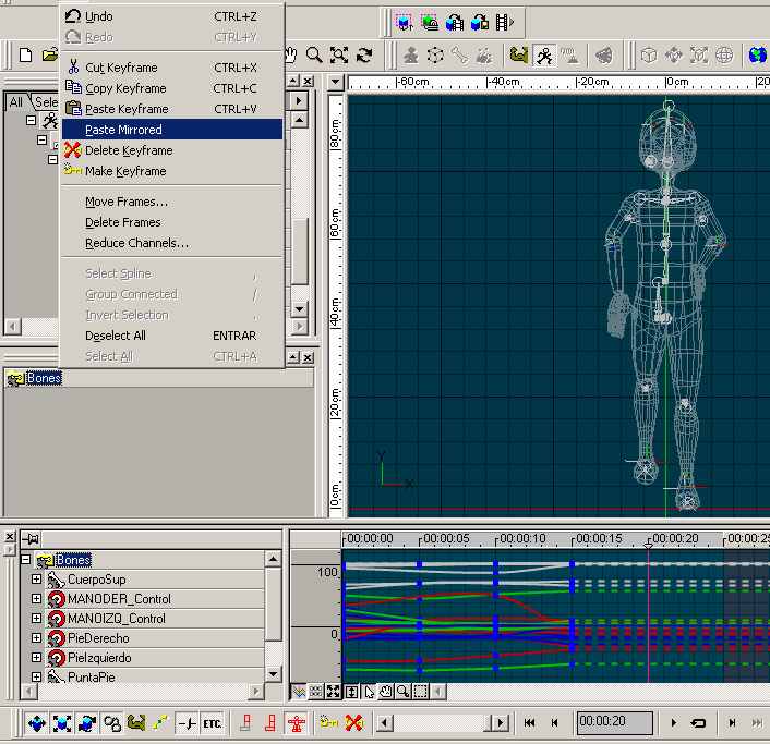

    (Lo tenía que haber preguntado aquí y no en el hilo donde lo hice). Tengo un gran problema Shazam ya que así (tu tutorial) es como lo estaba haciendo (siguiendo tanto el manual de a:m como el videotutorial de hash, el ejemplo de la caminata del ratón).
    Lo estoy haciendo tal cual (además tengo el manual delante, el videotutorial de hash detrás, el de Shazam, el del paseo del ratón.) es decir que tengo clarísimo cómo se hace, lo que no entiendo es : porque narices no lo hace.
    Como podéis ver en la imagen están los diferentes key frames, vale.
    Copio el del frame 0, me voy al 20 le doy a paste mirrored y el se queda pensando unos instantes y lo deja tal cual. En cambio si le das a paste si que te pastea el keyframe (es decir que lo copia bien).
    Y aquí es donde llega el expediente - X. No le da la gana de hacerlo.
    Ideas? Sugerencias?

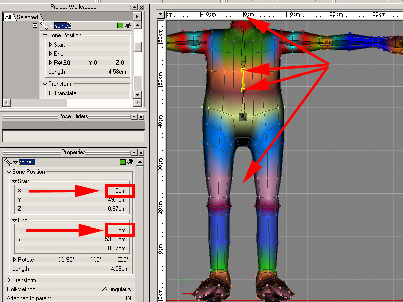

    El modelo debe estar en el centro de la ventana de modelado (eng esta ligeramente desplazado hacia la derecha de la pantalla) y los huesos de la columna en x=0.
    Echa un vistazo a la captura. Saludos centra2.
