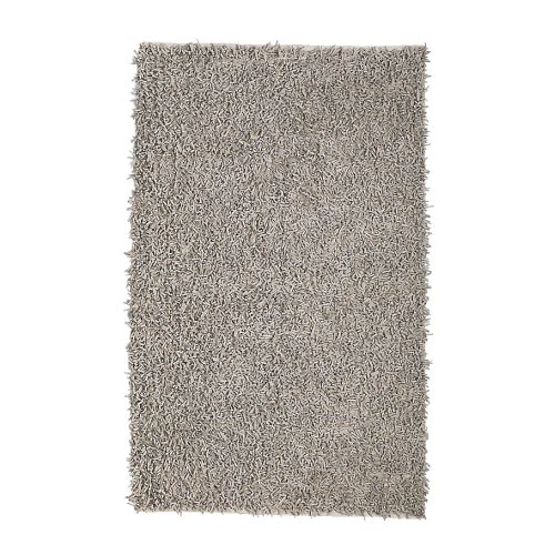

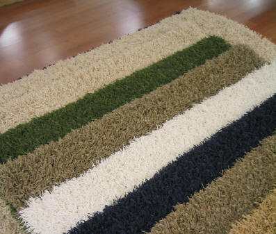

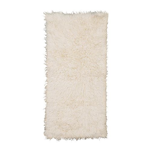

    Hola a todos/as. Necesito que alguien me eche un cable acerca de cómo modelar una alfombra de diseño y conseguir una textura parecida a la de las imágenes adjuntas. Muchas gracias.

    Si usas Vray, le aplicas un uvwmap y encima un Vray displacementen 2d con un mapa tipo celular, por ejemplo.

    Yo casi que para algo así usaría un sistema de pelo.

    Yo sin lugar a dudas utilizaría Ornatrix, si no dispones del utilizas Hair and Fur de 3ds Max.

    Gracias a todos por vuestra ayuda, pero sabéis si hay alguna manera de hacerlo con las herramientas propias de 3ds Max sin necesidad de plugins o Vray? Utilizo max6 y no tiene modificador Hair y no dispongo de Vray, de momento.

    Mega realista, modela cada uno de los pelos. Con un Spline humilde en Mesh deforma como quieras y haz un array, pero cagate.
    Muy poco realista, textura con Bump.

    Completamente de acuerdo, he visto resultados por ahí que quedan perfectos, pero si usas max6 hazlo con Ornatrix, ese te sirve también.

    Gracias de nuevo. Ornatrix pinta bien. Probaré a ver si me aclaro. Salud para todos.
