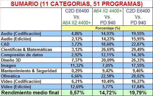

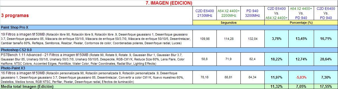

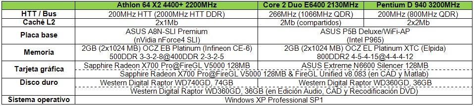

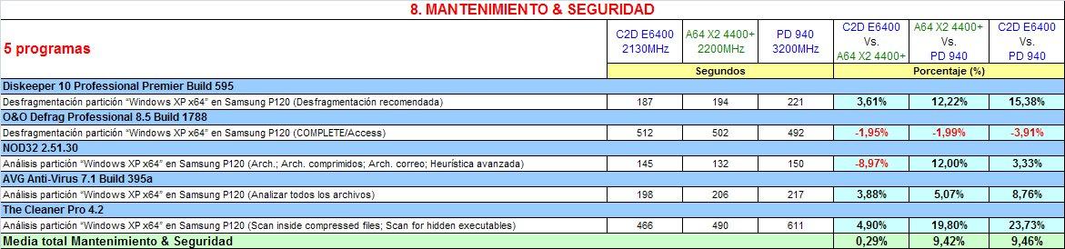

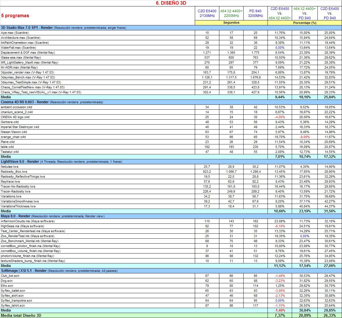

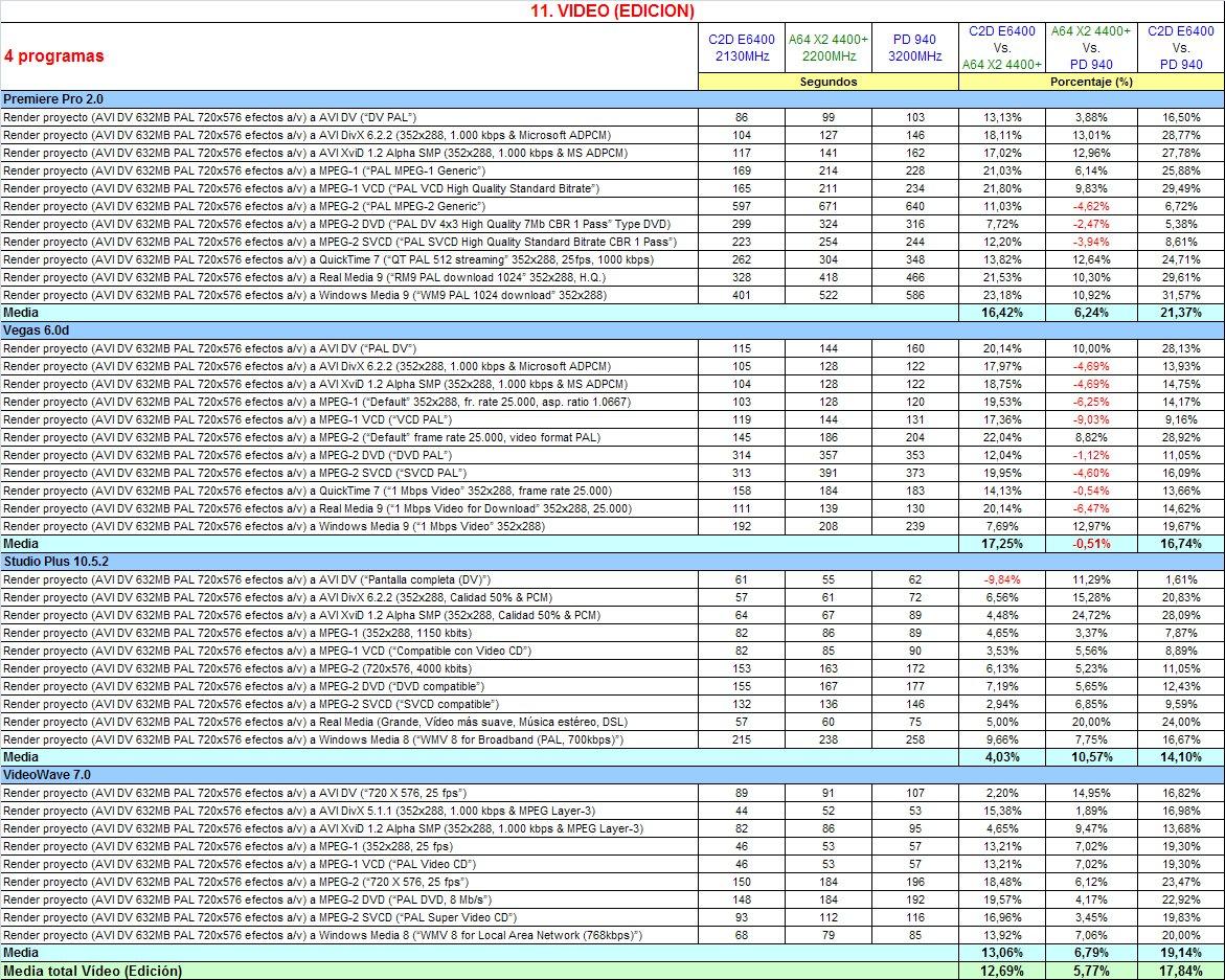

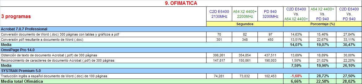

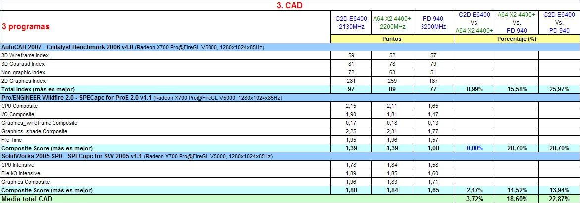

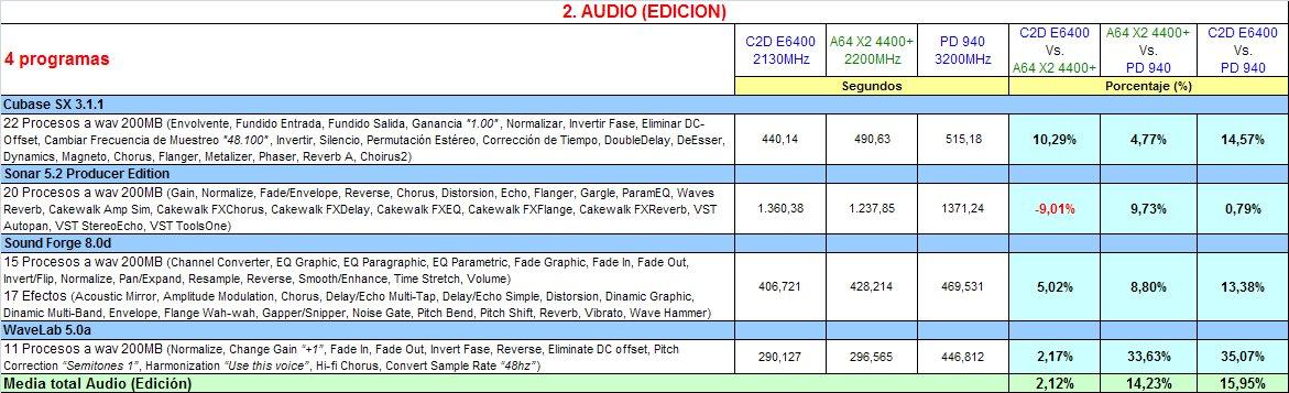

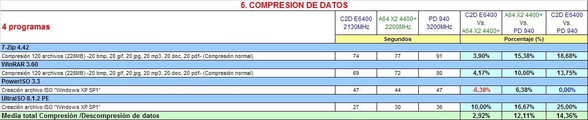

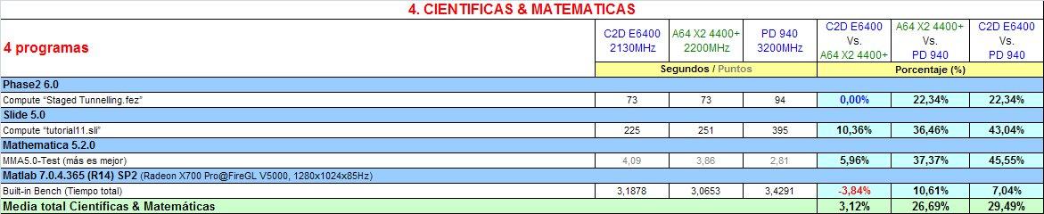

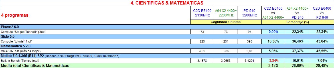

    Hola. A lo largo de los últimos cinco meses, he estado pasando en mí tiempo libre (sobre todo vacaciones de verano y dándole el empujón en las de navidad, pasando también las pruebas que he podido entre medías) toda una serie de pruebas con un montón de programas con los sistemas que tengo actualmente, para saber de primera mano que me ofrece cada uno. Los sistemas son basados en los de la firma, es decir, x2 4400+ que lo tengo desde hace año y medio, y C2D 6400, desde agosto pasado, y también he pinchado para incluirlo en las pruebas, a fin de tener una perspectiva más amplia, el Pentium d 940 que tuve al principio en la placa Asus.
    Son 51 programas englobados en 11 categorías. En diseño 3d que es lo que prima en el foro, he hecho también bastantes pruebas de render, como podréis ver hasta con cinco programas distintos, también otros programas profesionales de Cad, audio, video, y en fin, un montón de programas distintos que he tratado que abarquen los más importantes y usados, muchos de ellos sobre los que yo al menos no he visto prueba alguna por internet.
    Como las tablas de resultados van a ocupar bastante, pongo tanto al principio como al final la configuración y el sumario, para que sea más accesible el resumen.
    Sin más, aquí tenéis todo, espero y deseo que os resulte útil e interesante.
    Configuración y sumario:
    Y los resultados desglosados en todas las categorías.
    Pues lo dicho, espero que os sea de utilidad. Saludos.

    Vaya, menudo trabajo, muchas gracias, voy a exarle un vistazo ahora que por fin entro en el mundo Core 2 Duo, con un t7200 ya os contaré que tal.
    Después de verlo a fondo, solo digo chapó me parece super interesante, no solo como comparativa de micros, sino de programas, he exado en falta el Gimp en edición de imágenes.
    Que curioso el Core 2 Duo en XSI ¿no?
    Y una duda, la puntuación de los programas de CAD en que consiste?

    C2D 6400 =
    Es que al fina entre tanto num me he perdido algo, creo.
    C2D 6400 = Core 2 Duo (2.13 Ghz, 2mb l2 cache, 1061 Mhz fsb).
