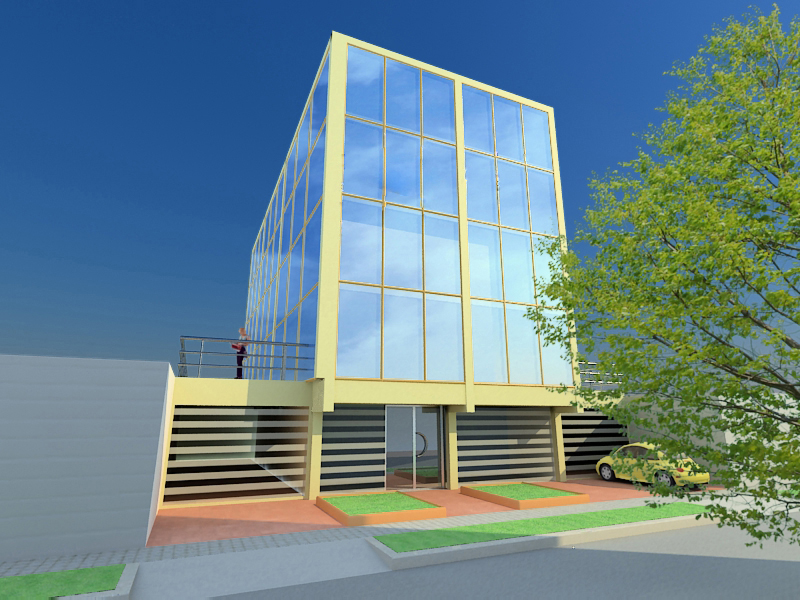

    Por favor expertos aconsejenme
    Qué tal gente del foro hace rato que no aparecía por estos lados, es la primera vez que coloco algo, y la verdad es que me da pena ver que mis render parecen dibujos de crayola de algún niño, ustedes son mi última esperanza, por favor ayuda, mi primera pregunta es ¿cómo hago para lograr el reflejo de los vidrios como la otra imagen? Gracias por su tiempo muchachos.

    Pues tienes que hacer unos edificios enfrente para que se reflejen jij. Bueno ya en serio puedes probar poniendo en el material de los vidrios un mapa de unos edificios dependiendo que render estés usando lo pones en donde va.
    Aunque creo que ese es el último de tus problemas. Para mí gusto primero establece bien el tipo de material para todo lo demás mejora la iluminación y la perspectiva de la cámara y configura el render porque muchas partes se ven pixeladas o muy poco nítidas.
    Todo esto cuesta trabajo porque es de prueba y error y lo peor es que entre mejor lo quieras el render tardará más, pero no te desanimes al final quedaras satisfecho por tu trabajo.

    Gracias loathsome, te cuento que está hecho en Vray en max8 la configuración está en irradiance como high 45-25 como primer rebote y segundo esta lihgt caché con 950, no entiendo lo que dices de la cámara, por favor explicate, muchas gracias por tu yimpo prestado.
