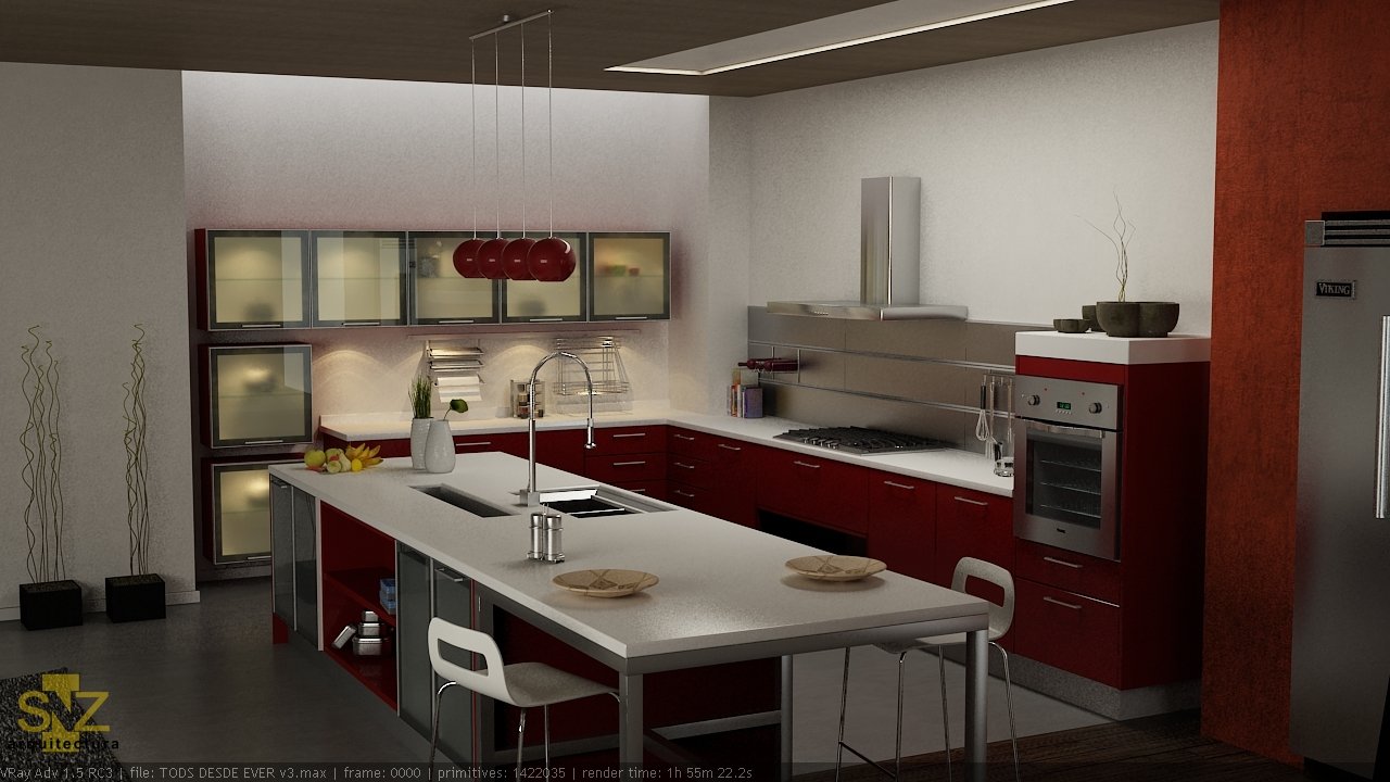

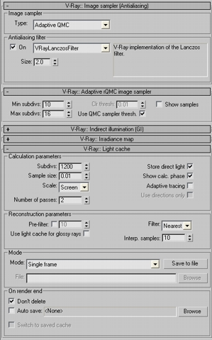

    Yo lo veo quizás un poco oscuro. Pero sí, baja en el adaptive amount del randomized Quasi Monte Carlo a 0,85, (que tú lo tienes en 1) te reducirá el ruido, vete probando calidad/tiempo a medida que vayas bajando ese valor.
    También prueba en el antialiasing con adaptive Quasi Monte Carlo con 10/16 subdivisiones usando vraylanczosfilter, esto contrarestará un poco el tiempo de render al bajar en randomized Quasi Monte Carlo y ganara en nitidez.
    Pero si usas el adaptive subdivisión, en min rate déjalo en -1 y en 3dsmax rate a 2. Saludos.

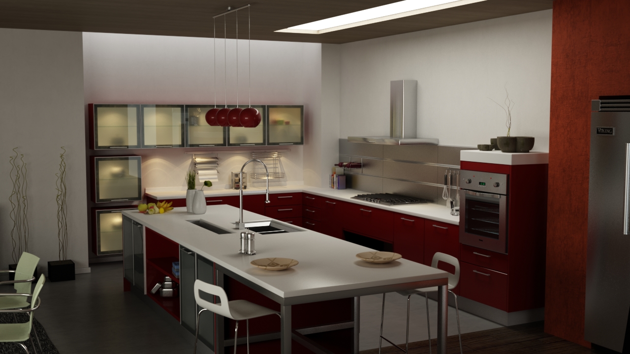

    Vaya, veo que me hiciste, caso te ha quedado mejor, pero el tiempo es excesivo, aunque la calidad siempre lleva tiempo.
    Pero hubo un error por mi parte o no me supe explicar, en realidad quería decir esto:
    Min subdivisiones: 1.
    Max subdivisiones:10/16/.
    Bajara el tiempo de render.
    Sigue experimentando y sopesando entre rapidez o calidad. Saludos.
