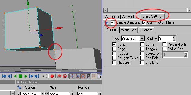

    Alpha_vil gracias por tu oferecimiento, y abusando un poco. No he conseguido encontrar esa pantalla, yo estoy usando la demo 9.5 en castellano.
    Me respondo a mí mismo, ya he encontrado esa pantalla, se llama configurar fijación y aparece al seleccionar la herramienta de mover, escalar o rotar.
