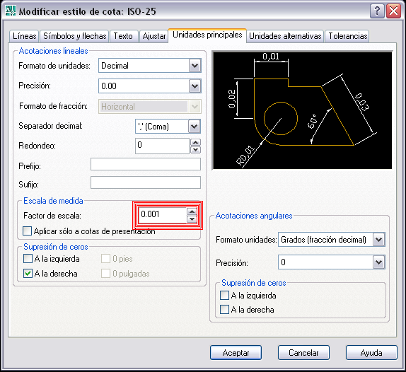

    Son milésimas de pulgada.
    El mariquita de turno tenía razón. A ver, nitro, creo que esto es lo que estás buscando:
    Sirve para milímetros, pulgadas, hectómetros y años luz, entre otras unidades de longitud.

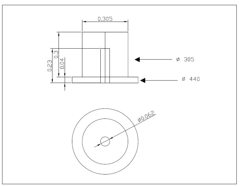

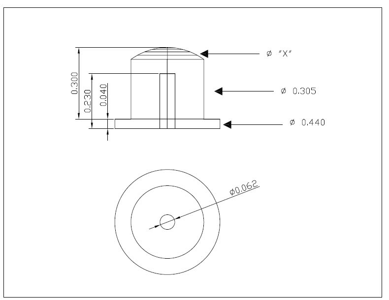

    Sin duda el scale factor era la solución, amigo, he podido hacer lo que quería. Ahora ando viendo como rellenar los campos.
    Que también lo creo posible (hay voy de nuevo).
    Decirle que me llene un # de campos en el número.
    Ejemplos, 4 campos, así para 1 y rellenar los campo me pondría 1.000.
    No creo que el punto me ocupe un campo, si es así, entonces serían 5 campos.
    Ahora en la cota de 0.04 al tener que rellenar los campos pondría 0.040.
    En 0.23 - 0.230.
    Es es lo que necesito.
    Pero ya estoy más que conforme, si no se pudiera.
    He modificado la tolerancia en /linear dimension / precisión, pero no me lo respeta. Gracias.

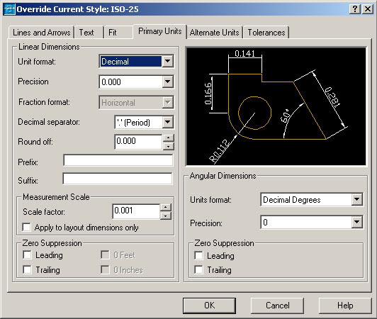

    Bueno, otra vez yo. Pero ahora con la solución, que, pues no estaba tan difícil. Para trabajar en milésimas (de pulgada) - Gracias Frank solo.
    El scale factor en : 0.001 - (que especifica que son milésimas) gracias de nuevo.
    El Fiti.
    Precision : 0.000.
    Y desactivamos la supresión de ceros a la derecha.

    E aquí el resultado.

    Sin duda, esta forma de acotar se presta a la confusión.
    No término de entender porqué las medidas líneas tienen que acotarse con una notación distinta a la de los diámetros.

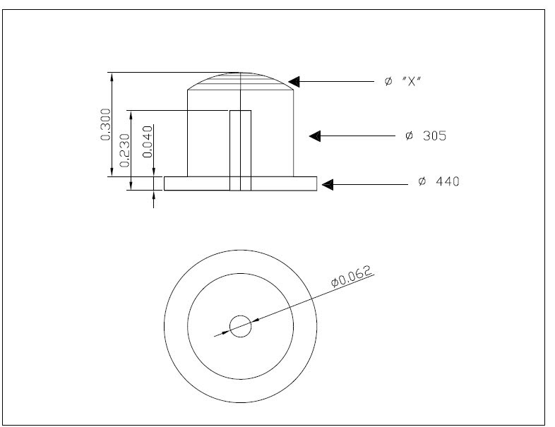

    Tienes razón una vez más el error es mío. Esta es la correcta.

    Ok, ahora sí que está claro y la solución era lo que comentaba Fiti.

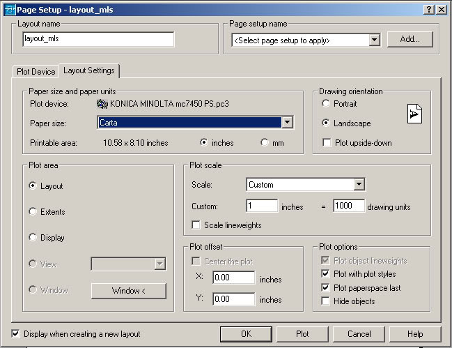

    Bueno, si a alguien le interesó, de una vez le paso la configuración del Layout.

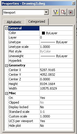

    Y del viewport.
