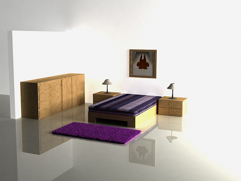

    3dsmax Segundo interior :
    Hola compañeros. Aquí dejo otro intento de interior que hice, no está terminado, pero bueno quería que me dijeran sus críticas para que lo termine mejor.
    Como se puede ver en la imagen la iluminación es muy mala, soy malo para eso.
    Y quiero saber que más opinan ustedes que habría que cambiar. Gracias.

    Hola lucho: Creo que para ser tu segunda imagen vas por buen camino. Intenta buscar algunos objetos 3ds para que tus interiores tengan un punto más realista.
    Hay algo que molesta a primera vista y es la reflexión especular del suelo, ten en cuenta que este tipo de reflexiones solo tienen que tener un tinte más que realista, solo de agregado para el realismo. Es decir, que con que la reflexión sea apenas visible ya basta para saber que el suelo esta pulido, sino lo que logras es que el observador vea antes este tipo de cosas antes que la escena completa.
    La iluminación es algo de lo que nunca acabamos de aprender y descubrir así que, queda mucho camino por delante, pero si utilizas Vray, por ejemplo, encontraras muchísima información para crear interiores bien iluminados.
    Ala chaval a pasarse horas frente al ordenador.
    Espero que haya suerte. Saludos.

    Gracias Manu (supongo). Lo del reflejo del suelo, la verdad tienes razón, voy a bajarlo un poco. Le voy a agregar algunas cosas a la escena y voy a seguir un tutorial de iluminación de interiores. Y sí, uso Vray, así que, seguro encuentro mucho. Gracias, para mañana o pasado pongo resultados nuevos.
