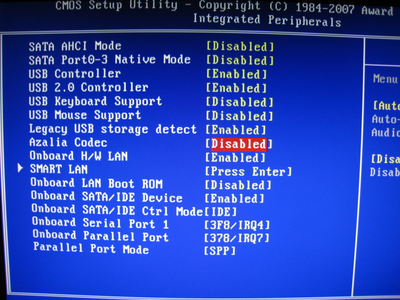

    Tengo una Gigabyte con el Realtek incorporado, en integrated pheriperals está el Azalia códec, lo mando a parir desactivandolo.
  3. #33
    Oct 2004
    10,798
    Ram y After Effects cs3
    Mira, ahí lo tienes, mantén pulsado la tecla suprimir (o del) mientras arranca para entrar en la Bios y desactiva el Azalia códec, según qué Bios tengas y que placa la cosa cambia, pide soporte a Dell y explícales como desactivar eso, yo tengo una placa Gigabyte.

    Yo no tengo esas Bios, ni en la Bios vi nada similar a ese códec. He probando desactivando el sonido desde la Bios, y el problema sigue en sus trece.
    No os imagináis la rabia que da que ayer fuera como la seda el programa y ahora, vate a saber por que, otra vez super trabado.
    Seguiré investigando, pero desde luego, formatear no puedo formatear.
