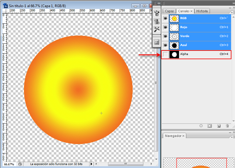

    Cuando estas en Adobe Photoshop, asegúrate de que existe el canal alpha, es el que te da la transparencia. Una forma de crearlo es guardando una selección (selección>guardar selección). Saludos.
