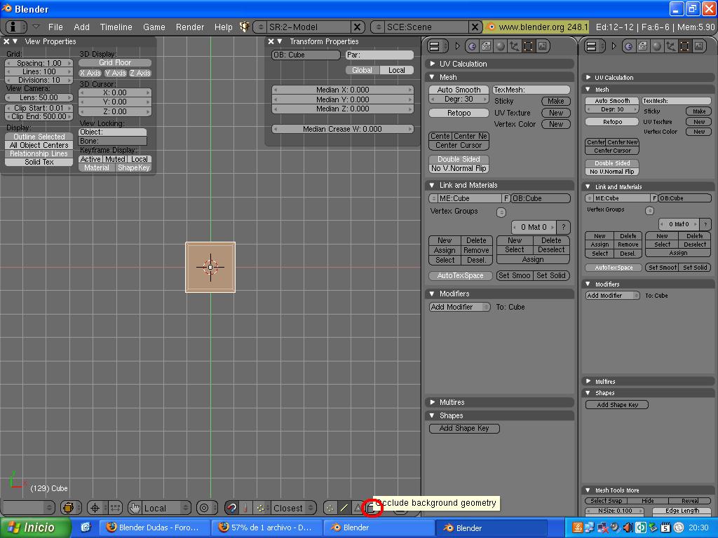

    He encontrado una plantilla de hotkeys, pero hay cosas que no sé si con Blender es posible (no vienen en la plantilla) y en caso de que se pueda cómo se pueden hacer.
    Cuando estas modelando, ¿cómo se puede ver la imagen de atrás sin tener que ponerlo en wireframe (es decir al estilo max que le das a Alt+x), porque asignando materiales no me muestra esa traspanrencia, la otra opción que veo es en modo wireframe, pero así solo veo las aristas, (malditas costumbres).

    Eso es un botón que hay junto a los tres botones para seleccionar vértice, arista o cara. Salen en Edit Mode. El círculo rojo de la imagen.
    Ojo con el botón porque afecta a la selección (lógicamente) y al remove doubles ya que sólo selecciona uno de los dos vértices si son coincidentes, (cuando esta apagado).
    Vaya, y bienvenido al lado oscuro. No has podido elegir un momento mejor, la próxima aparición de la 2.5.

    Gracias Gekonidae, aunque por lo menos a mí la imagen no se ve tras los polígonos.
