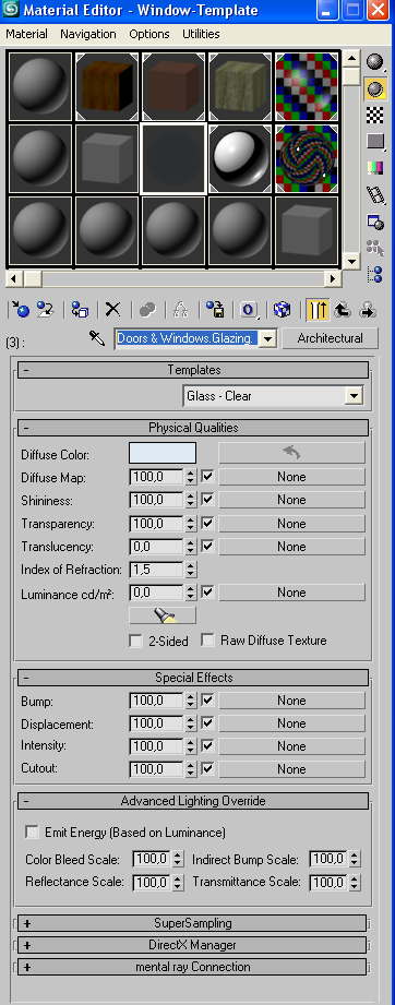

    Haz una captura de los parámetros de tu material de cristal. Creo que algo has hecho mal, porque no refleja nada.
    Mira te envío la captura del cristal de los armarios y mesita central. Es diferente del cristal de la ventana, que es un multimaterial. Luego te lo envío también.
    Te envío ahora la captura del material-cristal de la ventana. A ver qué me puedes comentar para acabar de darle más realidad.
    Como verás el transparency esta al 100%, porque si le doy un mínimo de opacidad como un10%, ya se vuelve blanco. Así que pensé en déjalo totalmente transparent, pero no tiene reflejos y eso lo hace irreal. Muchas gracias por la ayuda.

    Hola Xavi, para empezar felicidades por el render, antes que nada, te aconsejaría que leyeras un poco más acerca de iluminación y materiales de Vray, con el fín de que puedas hacer renders más realista.
