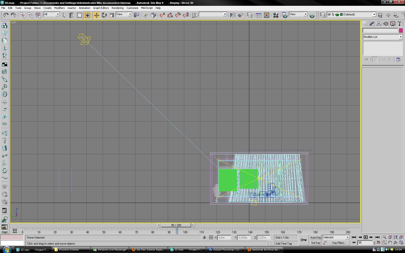

Gracias por contestarme tan rápido, ojalá me puedas ayudar para poder mejorarlo, aquí te paso los settings y te comento, en la escena puse una target directional light, con 1 multiplier y Vray shadows, y una Vray plana en la ventana con skylight portal, affect Diffuse y affect specularactivado. El único objeto que le baje la recibe GI es el muro verde ya que salía muy brillante en todas las pasadas, la deje en 0,5 y después a la Direct Light le aumente en light setttings las Diffuse subdivisiones a 3000 y a la Vray plana a 300, eso es todo. Gracias.
