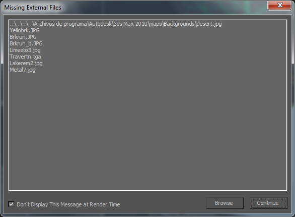

    buenas, alguien podría descargar esta escena.max, que sólo son 800 Kb (http://www.4shared.com/file/m3porque...cio_03-01.html) y decirme si le aparece el siguiente error?
    Ya he usado el buscador y he encontrado un par de temas similares, que vienen a ser desesperados:
    Realmente he buscado y no tengo esos archivos, de hecho, en la carpeta maps ni siquiera tengo una subcarpeta backgrounds.
    Quería saber si es problema mío, o es que nos faltan a todos esos archivos. Y no me hace mucha gracia ya que es un ejercicio didáctico de este libro, el cual he comprado al final. Gracias previas.

    ya he solucionado mi problema, tenía instalado Autodesk 3ds 2010 32-bits y me faltaba instalar Autodesk 3ds 2010 32-bits components.
    Los que seáis nuevos como yo, cuando instaleéis3ds, en la ventana de setup que hay 4 pestañas, una vez instaleéisel programa dándole a la 1ª, luego volved a abrirlo para instalar el primer componente de la 1ª pestaña.
