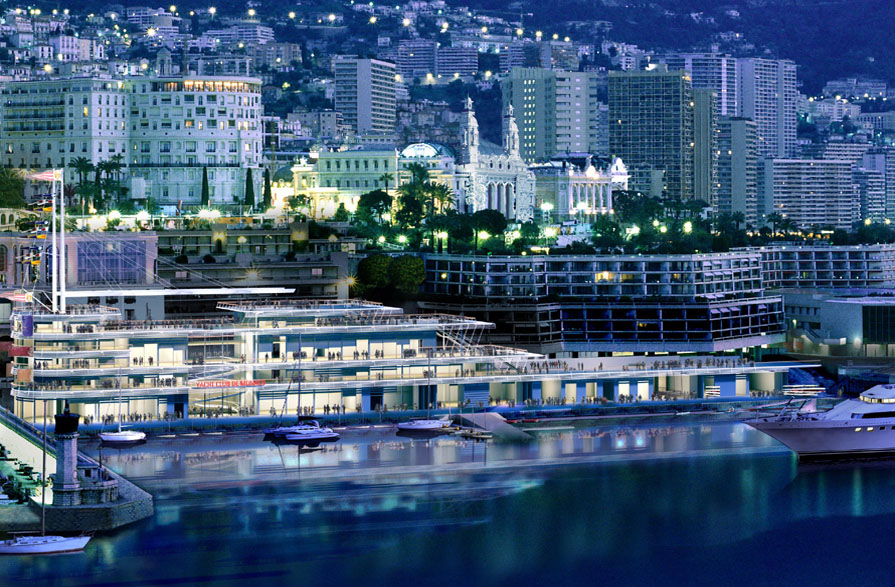

    En fin. Empiezo mostrando unos trabajos del famosimo Norman Foster. Para que me deis vuestra opinión sobre la estética de sus presentaciones.
    El tema es que tengo un cliente que quiere hacer algo similar a dicha estética y me gustaría que dieseis vuestra opinión sobre qué programas y métodos.
    De postproducción se han usado para el resultado final. Aún no he comenzado con el trabajo, pero será pronto, la verdad es que me atrae la idea de.
    Salirme un poco del realismo infográfico y probar nuevas técnicas. ¿Qué opináis? ¿Qué técnicas se han usado para estos resultados? Un saludo para todo el foro.

    Vaya bueno pensaba que eran trabajos tuyos, menos mal que leí lo segundo. Bueno ese tipo de trabajos se logran con Adobe Photoshop en post, con mucha imaginación. Saludos.

    Bueno, para mí punto de vista, el amigo Foster juega con 3 elemento principales:
    -Realiza en su mayoría imágenes nocturnas o al atardecer, (las cuales nos llevan al segundo elemento)para:
    -Combinación de luces artificiales de distinto colorido (llamativo a la vista), de hecho, exceso de iluminación.
    Personas y animales que hagan de lo altamente no creíble de la escena algo más creíble y cercano al cliente.
    Si te das cuenta, las escenas no tienen calidad de materiales en sí ni de modelado, el tío, o mejor dicho, los infografistas que trabajan para él, realizan casi todo en mensaje producción (luces e integración).
    En resumen, haz un render mediocre y añádele luces, pájaros y personas por todos lados, y si a eso le añades que tengan un Rio o el mar donde se refleje todo ello, habrás conseguido el objetivo.

    Conozco bien el tema Foster, porque he trabajado en estudios donde querían hacer cosas como el y por ello contacté por internet con peña que trabajaba en su estudio, pera preguntarles como regla general, Foster, como otros muchos arquitectos, prefiere efectismo a realismo, prefiere sugerir al fotorrealismo si a Foster le haces un render hiperrealista, que no va más, allá de representar la realidad fielmente, te lo tira a la cara allí no son muy amigos del Vray.

    Gracias mundo 3d y sui por vuestras respuestas. A mi este tipo de postproducción me parece bastante complica, ya que parecen más ilustraciones que infografías. Me huele a muchas capas en Adobe Photoshop y muchas horas de pintar con mi tableta Wacom.
    Pit. Me alegro mucho de ver la primera cara conocida por aquí. Ya que has currado en el tema, ¿podrías darme algunos consejos sobre el procedimiento?

    No tengo mucho tiempo porque entrego una cosa esta tarde y ando cerrando. Te pongo un ejemplo del estudio en el que trabajo. http://www.Berazategui.com/e_pr_cencomarg.htm. http://www.Berazategui.com/e_pr_lalinea.htm en estos dos proyectos hubo unas directrices claras de hacer ilustraciones en lugar de infografías, siguiendo algo similar a esta línea que usan en Foster: http://www.fosterandpartners.com/pro...1/default.aspx lógicamente, yo no tengo la mano de los que haces esas ilustraciones para Foster, pero recuerdo que en esos casos me pidieron ilustraciones para seguir esa línea.

    Son ilustraciones sobre el 3d hago un modelado básico en el que traigo los desarrollos en 3dsmax, Rhinoceros o lo que sea y tiro un render con Mental Ray, con el Ink-n-Paint shader, otro render rápido con el Scanline para ver por dónde van a ir las sombras y, a veces, también me ayudo de un pase de AO el render con el Ink-n-Paint Shader van en la capa superior por multiplicar y pinto por debajo.
    No tiene mucho más.
