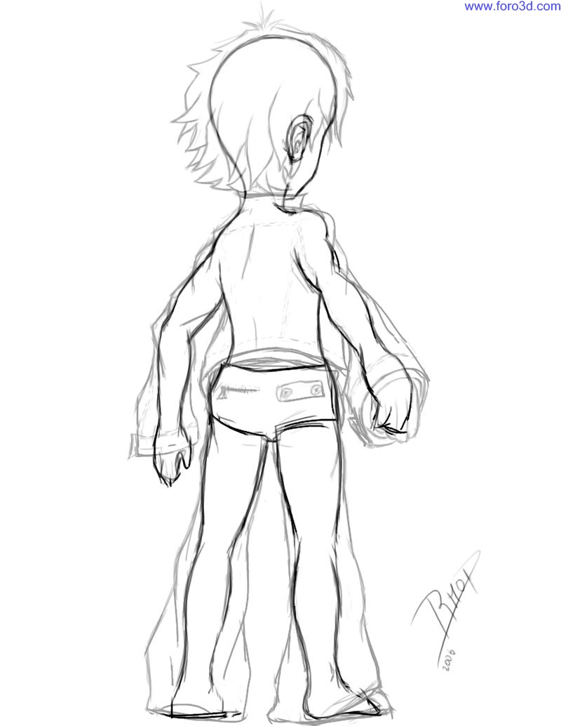

    Lo primero que debes recordar es que cuando terminas el modelo 3d, necesitarás hacer el rigging para poder posicionar el personaje en la escena. Es muy recomendable que crees tu personaje con las piernas y los brazos ligeramente separados del cuerpo. Se hace esto por que, por ejemplo, si la pierna derecha está muy cerca de la izquierda el trabajo de asignar los vértices a los huesos sería de locos. Este tipo de postura facilita la colocación de los huesos y hace que tanto modelar como modificar la postura del personaje resulte mucho más sencillo.

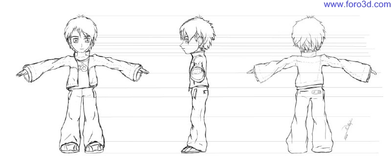

    Para el boceto principal del personaje, tu objetivo debe ser las 3 vistas de referencia: frontal, lateral y trasera. Éstas son cruciales a la hora de modelar tu personaje en 3d. Necesitas definir las características tridimensionales del personaje en el boceto como el volumen muscular y los perfiles. Tras eso, si es posible, puedes añadir más detalles en un modelo de arcilla, pero por ahora tu hoja con las tres vistas te servirá como una referencia 2d más que aceptable. Esto debería ser suficiente para trabajar. Pero si lo deseas, puedes realizar más vistas en perspectiva de tu personaje con otras poses. Yo utilizo los dibujos en perspectiva como referencia adicional. Siempre uso un modelo de bloques 3d en Blender como referencia para las posturas en perspectiva. Eso da una visión natural de cámara para los dibujos en perspectiva y facilita definir los volúmenes del personaje.

    La vista frontal
    Ahora comienza la diversión.damas y caballeros. Inicien el Gimp (o su programa de edición de imágenes 2d favorito) o únicamente coge un cuaderno de papel y tu lápiz favorito. Lo más importante, si empleas un editor de imágenes, es usar capas, separar las cosas, y no borrar nada.
    Si estas usando lápiz y papel, haz igualmente las cosas por separado.
    Emplea una mesa retroiluminada o papel cebolla para dibujar, por ejemplo, el pelo de la cabeza. Cuando lo hayas hecho, escanea todo y lo unes en el ordenador.
    Como en 3d, lo primero que necesitas es un modelo de bloques, en este caso bloques ovalados. De esta manera puedes definir el área y la posición de tu personaje en el papel y evitar aburridos aspectos como, tras haber casi completado el personaje, no tener espacio en el papel para dibujar los pies.
    Emplear simples círculos y óvalos es generalmente un buen método para definir las proporciones del cuerpo, pero no es el único método. Emplea círculos para representar la cabeza y las articulaciones como hombros, codos y rodillas. Usa los óvalos para conectarlos.
    Lo siguiente, dibuja la cabeza sin pelo, añade el pelo después, dibuja el cuerpo y por último cúbrelo con algunas prendas de ropa. No olvides nunca colocar cada cosa en una capa diferente.

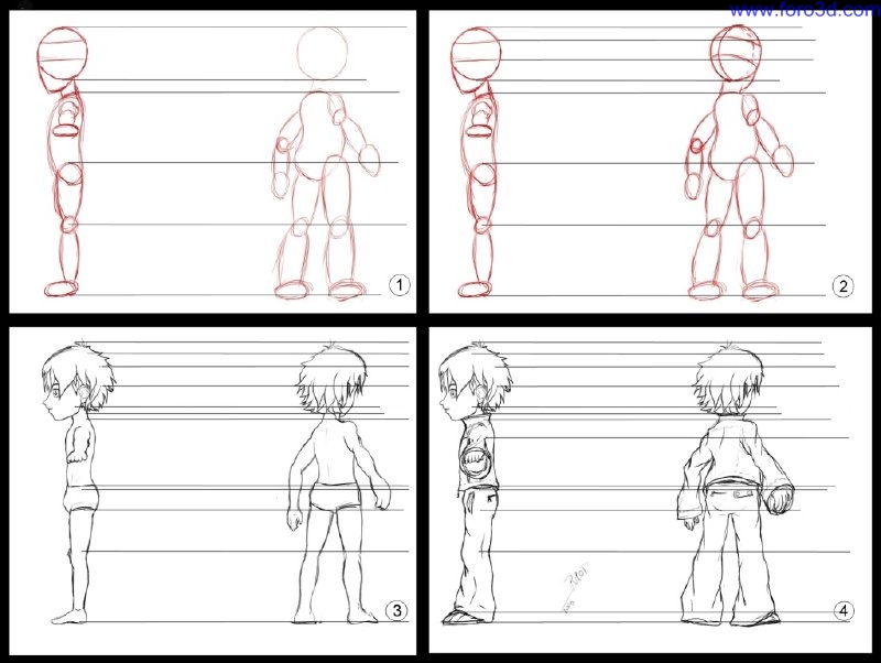

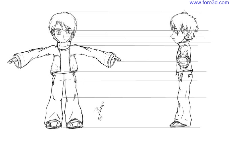

    La vista lateral
    Cuando acabes la vista frontal, es momento de hacer la vista.
    Lateral (imagen inferior izquierda).
    Ahora, algunas cosas pueden complicarse. Lo que ocurre es que la vista frontal debe coincidir, lo más perfectamente posible, con la vista lateral. Esto se llama proyección.
    Proyectando.
    Proyectar no es sencillo por no decir otra cosa. Uses lo que uses, Gimp o papel, necesitas dibujar líneas horizontales a partir de los puntos clave de la vista frontal y emplearlas para dibujar tu personaje en la vista lateral. En Gimp, puedes activar la rejilla, pero es más complicado, costos o en tiempo y propicia errores.
    Pulsa la tecla [shift] mientras eliges dos puntos en el Gimp o emplea una regla encima del papel.
    O no. Cuantas líneas.
    No te alteres aún. Es como una casa, todo ha de hacerse de forma progresiva. He hecho la imagen inferior para mostrarte los pasos que he dado y cómo resultan útiles incluso con otra pose.
    Lo primero, traza líneas únicamente desde los puntos clave del modelo por la clave aquí es la perfección. Cuanto más perfecto puedas hacerlo, más sencillo resultara modelar el personaje en 3d. Creo que esa es la razón por la que siempre tengo tantos problemas en la fase de modelado.

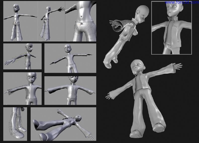

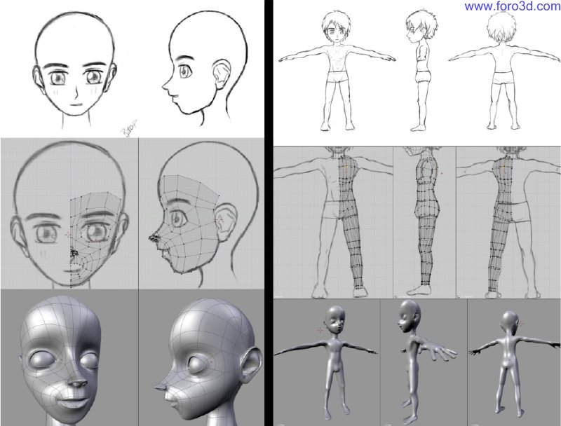

    Listo para Blender
    Cuando acabes de dibujar, es momento para guardar los dibujos en archivos jpeg. Esto ahorra espacio y es compatible con Blender. Si prefieres otro tipo de archivo puedes usarlo siempre y cuando Blender lo reconozca (bmp no sirve).
    Aquí es cuando ves la utilidad de trabajar con capas. Lo primero que necesitas hacer es modelar la cabeza (yo prefiero empezar por la parte más compleja porque así el resto es cuesta abajo. Pero sólo son mis gustos, puedes empezar por dónde prefieras). Selecciona la capa de la cabeza sin pelo y oculta el resto de capas. Salva la imagen con un nombre como cabezaguía.jpg y, en Blender, ábrela en las ventanas de vistas frontal y lateral (en los botones de la vista 3d, pulsa view| background image, y pulsa en el botón use background image). Puedes ajustar la posición para centrarte en lo que te interesa. Configura la ventana vista frontal para ver vista frontal del boceto y la ventana vista lateral para ver la vista lateral del boceto como imágenes de.
    Fondo.
    Tras modelar la cabeza, querrás seguir con el cuerpo. Así que, selecciona las capas de vistas frontal, lateral y trasera del cuerpo y asegúrate que todo lo demás esta oculto. Guarda la imagen a un.
    Archivo del tipo cuerpoguia.jpg y ábrelo en Blender. Para la ropa, simplemente repite el mismo proceso.
