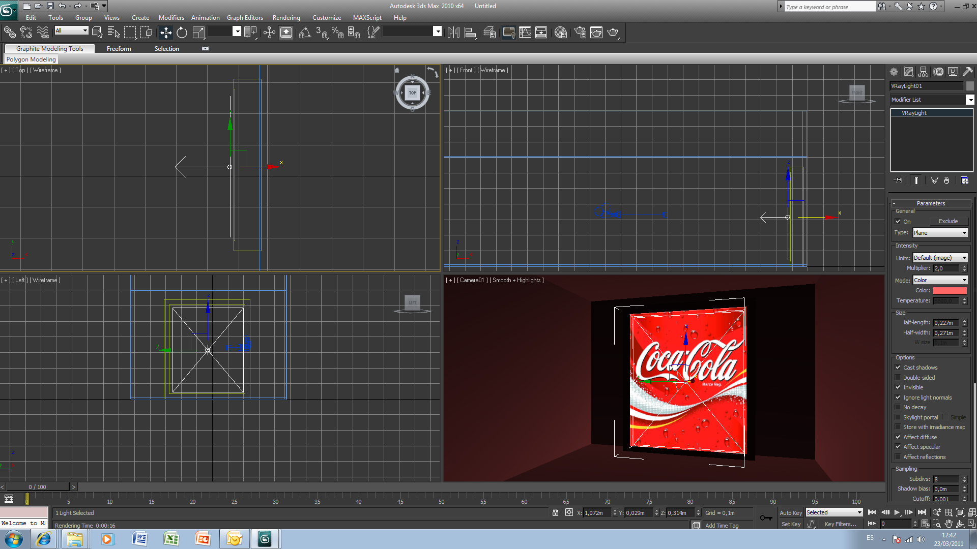

    Ayuda por favor simular lona backlight
    Hola gente, espero que estén bien, les cuento por si me pueden brindar de su ayuda. Quiero llegar a simular una caja luminosa con una lona backligth (luz detrás) en el cual se vea la imagen nitida, como luminosa, y no sé cómo configurar exactamente en Vray estos parámetros o si es un tema de renderización.
    Lo intente de dos maneras.
    1) como primer intento, la imagen la adhiero en el campo difusse, pero no sé cómo trabajo la luz.
    2) como otra opción creo Vray Light dentro de la caja hacia afuera (ahí si se proyecta bien la luz hacia afuera) y en el campo refract bajo el valor para que sea translucido, ((pero la imagen se quema mucho, se ve muy blanca, si reduzco la intensidad de luz, no se ve el haz de luz saliente).
    Sep 2007
    Hola nanocuello, yo lo que hago es lo siguiente:
    -A la lona le aplico un Vraylight MTL, dentro de los parámetros de ésta en color clicas en none y le dices bitmap, seleccione la imagen que tienes para la lona.
    Luego pones una Vray Light delante de lo que sería la lona, con su mismo tamaño, no dentro del cajón de luz, si no justo delante de la lona, esto hará el efecto de luz deseado.
    Para que quede más realista si la imagen de la lona tiene tonos de color muy definidos, por ejemplo, el logotipo de coca-cola, en la Vray Light le das un tono de color rojizo.
    Espero te sirva.

    Gracias darufa.) groso.
