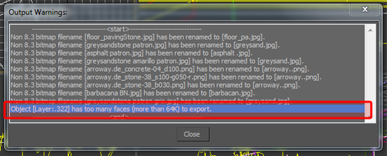

    Buenas. Pues eso, que al exportar un modelo desde 3ds Max 2010 a (*.3ds) me dice que:
Nombre: errorak.jpg
Visitas: 501
Tamaño: 142.6 KB
    Que hago? (explicado para tontos), necesito hacerlo urgente. Muchas gracias.

    ¿Para que lo quieres exportar cómo.3ds? ¿con qué programa lo vas a querér abrir de nuevo? Ese formato ya es un poco obsoleto.
    ¿No lo puedes exportar cómo (*.obj) o como.fbx?
    ¿Es un objeto con mucha definición (high poly) o son muchos objetos separados? Si es uno sólo, ¿tiene un TurboSmooth que se pueda desactivar para exportarlo? Si son muchos, ¿no los puedes exportar en diferentes archivos y luego importarlos en el archivo final?
    Pero me vuelvo a remitir a mi primera pregunta. ¿para qué lo quieres exportar cómo.3ds?
