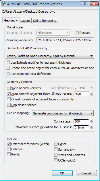

    El archivo en cuestión es el de la primera imagen, en AutoCAD, configurado con 25 isolíneas.
    En la segunda imagen, he usado las opciones de importación que se ven, he variado el ángulo de suavizado, pero nada, e incluso desactivándolo.
