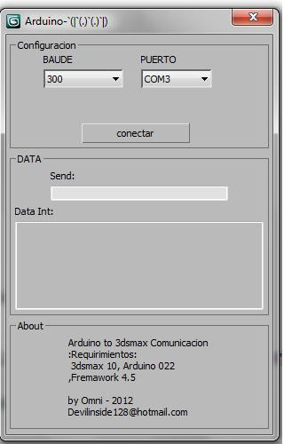

    Arduino-3dsmax-estrechan sus manos
    Buenas, luego de haber trasteado algunas semanas con en este tema he podido lograr la comunicación en ambos sentidos, con este script para 3ds Max, se puede establecer una fácil comunicación, para cualquier proyecto que se te ocurra.
    En el ejemplo del video que he creado, me he puesto a leer la data de los acelerómetro y giroscopio (wi Wii Nunchaku, Wii motion plus), y le de un infrarrojo, con la data entrante, puedo cambiar el color de los distintos elementos de la escena.
    Tal vez no se note bien en el video los accesorios de la Wii, es que los tengo desarmados.
    Montados en un balazin, un proyecto aún abierto a terminar (un cuadriotero).
    Si alguien quiere el code, puede enviarme un mensaje por privado, gracias. Saludos.

    En el mundo de arduino, los únicos limites son la imaginación. No sé si aprecian el control remoto de televisión que le puse, mediante el también puedo cambiar parámetros en la escena. Tenga que un control remoto no es nada despreciable ya que dispongo de una amplia botonera para hacer los que se ocurra. Yo realmente, me he quedado un poco atrás con la el 3ds Max, en cuanto a creación de objetos 3d.
    Tampoco se olviden que podemos enviar comandos al arduino desde el 3ds Max, es decir hoy en día se trata de integrar todo, por ejemplo, una escena de terror que hallan creado y un momento dado, se le envía al arduino para que mueva o prenda algo, imagínate viendo una película y que se te empiece a mover la puerta o tire un puertaso, yo me levanto y me voy del julepe. Me objetivo es poder crear una CNC, básicamente es un dispositivo dibuja o preza atreves de la coordenadas que se le envíe desde el 3ds Max.
