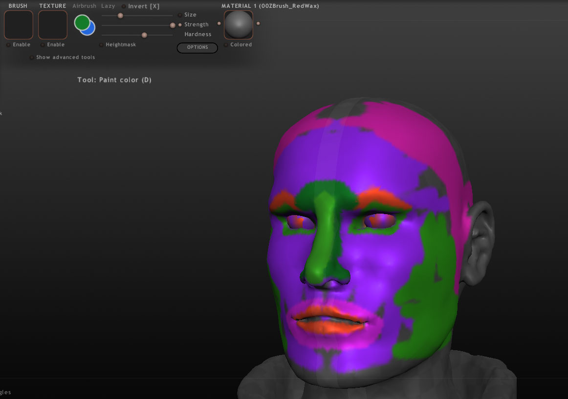

    Hola, gracias por contestar tan rápido te dejo el modelo ahí y a ver si tu puedes pintarlo bien, si puedes es que el problema es mi ordenador.
    Ya me dirás, gracias.

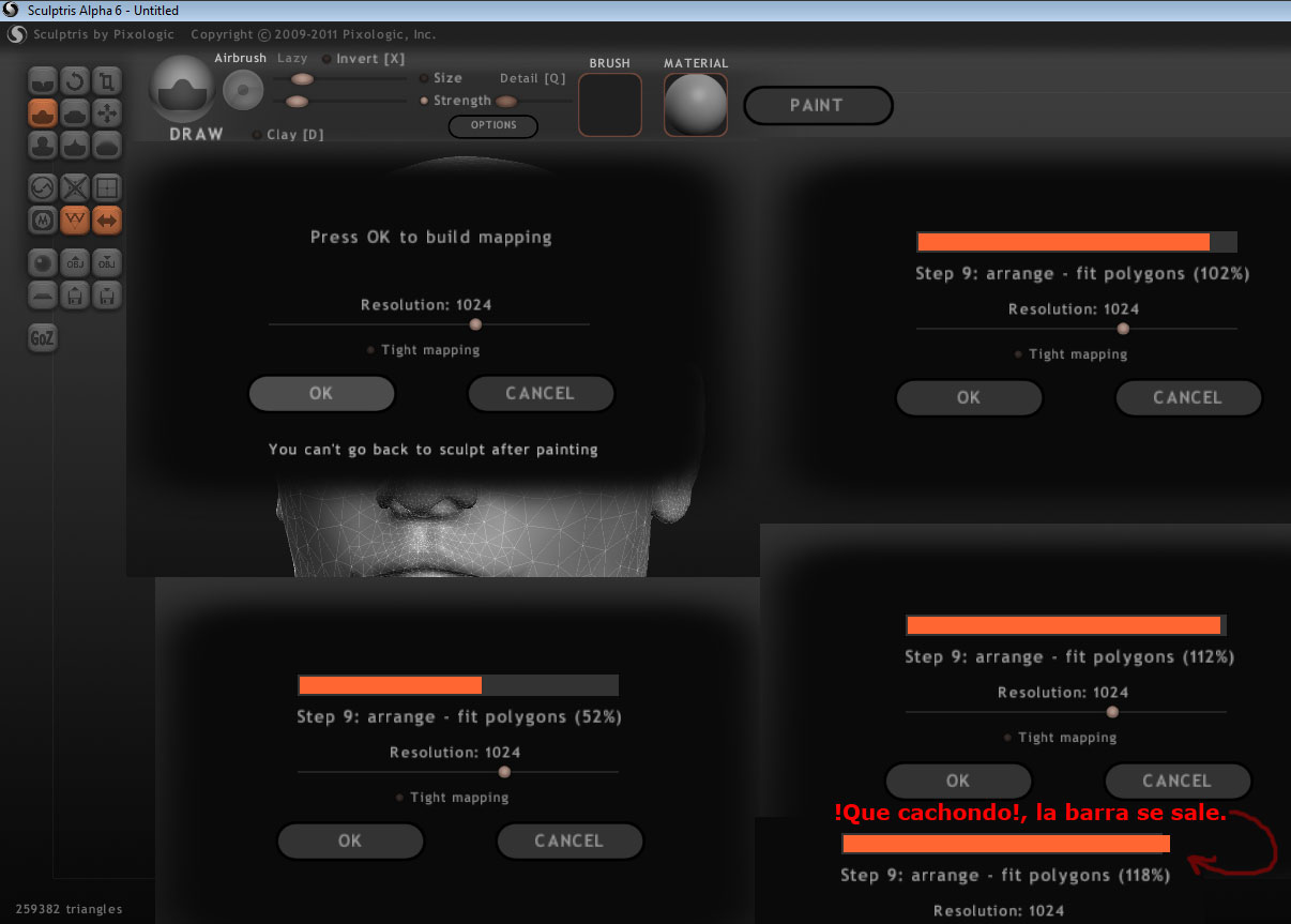

    A mí me pinta bien. Le he puesto la textura a 1024. Eso sí, lo que le cuesta es el build mapping. Una captura con fraps, para que veas que pinta a buena velocidad.
    http://youtu.be/he-d3-8ykvo.
