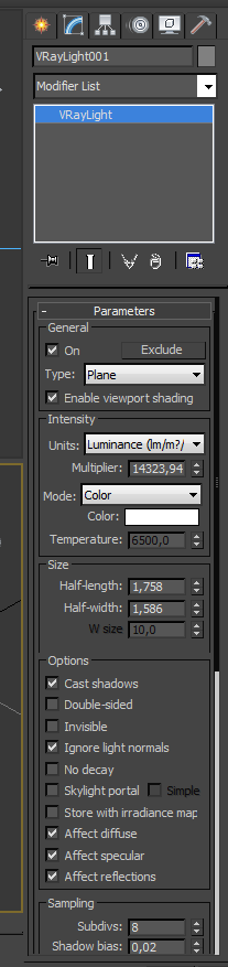

    David. ¿Cómo estas? Estuve trabajando un poco en mí Hellboy. Adjunto render y las config. Retenme por las cosas que están mal, y díganme todo lo que me hace falta mejorar, por favor.
    Te comento que los ojos los hice aparte (en realidad es uno solo y lo copio obvio) con un video que encontré en youtube. Esta compuesto por 2 esferas, la interior es la que tiene todo el modelado y el texturizado, la externa es solo una casi transparente, ahora que la veo renderizada creo que tendría que darle aún más transparencia, por que noto un tono medio gris. Después estuve viendo un video para pasar los maps de ZBrush a 3ds Max, lo hice con un plugin de ZBrush. Pase el Bump el normal y el displacce. Tengo que ver bien el tema de la iluminación, en este tipo de render donde solo es una cara, como tratan el tema de la iluminación? Otra cosa, tengo un problema cuando quiero aplicar el modificador Hair and Fur, porque me dice que son muchos polígonos igualmente es verdad, creo que el modelo cuando lo pase de ZBrush tenía como 800.000 polígonos, voy a tratar de pasarlo con menos polígonos, el tema es que mientras menos polígonos menos detalles de la piel voy a tener.
    Bueno, que la gente me comente que piensa. Un abrazo para todos, y espero hayan tenido un buen fin de semana, y empiecen esta semana aún mejor. Hasta luego.
