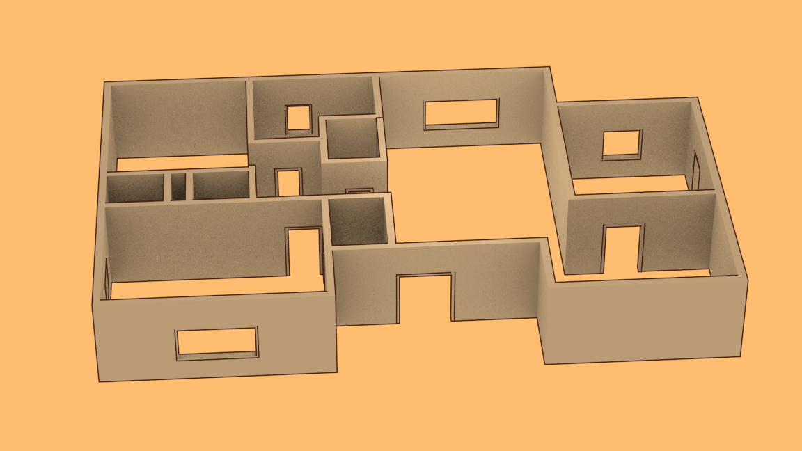

    Con el Freestyle te pueden quedar cosas muy chulas ahora, pero hay que meter los codos para saber todas las cosas que lleva nuevas.
    Yo estaba haciendo una prueba con el Editor de Parámetros.
    Hay que tener cuidado con las caras internas, porque salen como líneas en el dibujo.
    Se ve en el vídeo una línea junto a la ventana y es por eso.

Nombre: untitled.png
Visitas: 282
Tamaño: 535.8 KB
    Pues de momento creo que los mejores resultados los he conseguido así, con Freestyle. Simplemente he ido marcando con ctrl-e + Marque Freestyle Edge todos aquellos edges que quería dibujar y el resultado es ese. Además, si finalmente necesito pasarlo a CAD, simplemente es cuestión de renderizar con un material blanco shadeless y vectorizar con cualquier programa. Lo he probado y resulta un modelo francamente limpio. Muchas gracias por el apunte Solimán.
