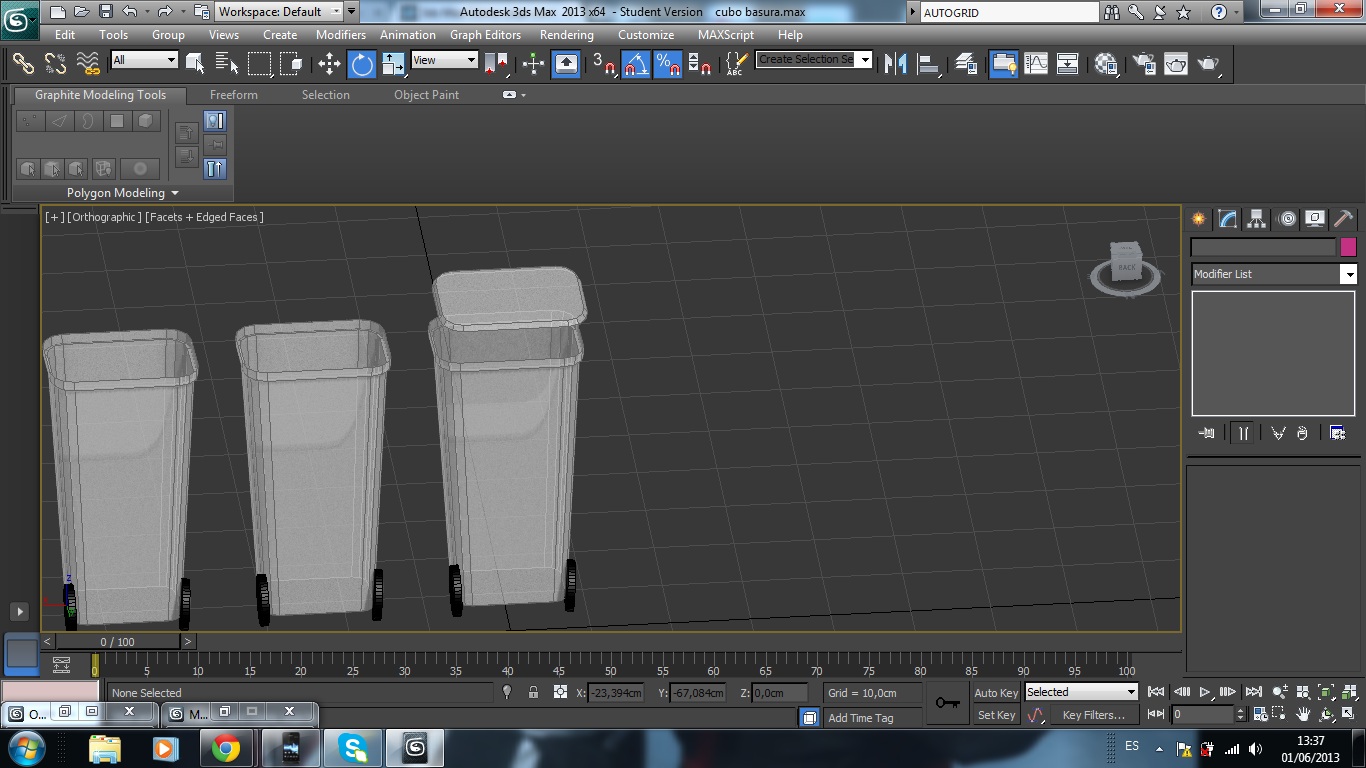

    Mirar ya tengo los contenedores como quería y la tapa aparte, pero lo que quiero es hacer la tapa así: COMO La LINE ROJA, yo de momento la tengo como aparece en la fotografía de 3DS Max
    gracias, qué es lo que tengo que hacer, ir vértice por vértice con Spline o cómo? Gracias siento ser tan pesadita.
