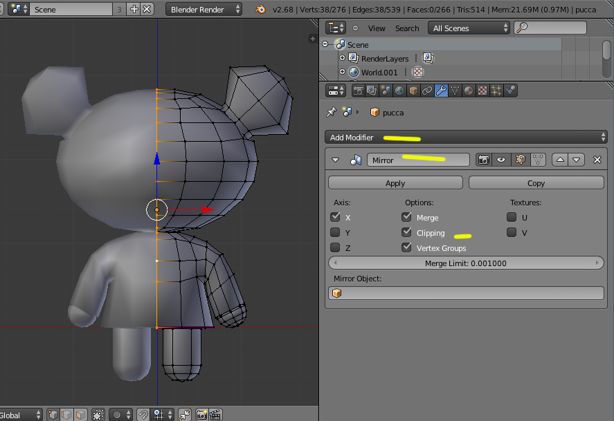

Nombre: Mirror.jpg
Visitas: 353
Tamaño: 220.2 KB
    Te ira mejor utilizar el modificador. Tienes más opciones como el unir el centro bien y luego puedes ocultarlo para mirar defectos de modelado.
