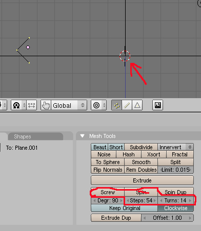

En Edit Mode presiona F9 y en la ventana Mesh Tools introduce los siguientes valores: Steps: 54 y Turns: 14, y luego presionar Screw y ya tienes la rosca hecha. Ahora vamos a quitarle algunos vértices que sobran, selecciona todos los vértices (letra A) y luego W y Remove Doubles te dirá la cantidad que elimina (en mi caso 703).
