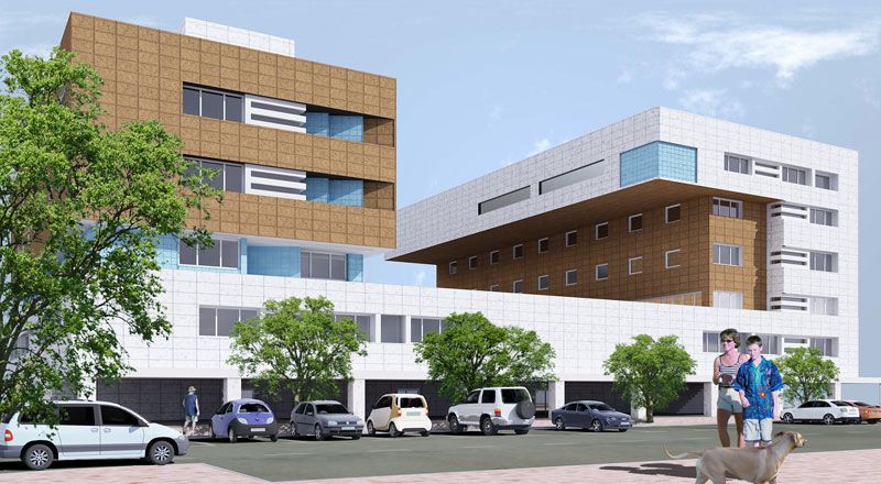

    Edificio noriega
    Uno de mis últimos diseños. Me gustaría conocer vuestras críticas que me ayudarán a tener un ojo más crítico en mis futuros proyectos. Gracias. Un saludo a todos.

    Antes de nada, ¿Qué programa usaste? Es que esos personajes y esos coches me suenan. Está bastante bien, aunque no me gusta demasiado la iluminación. Creo que deberías mejorarla, ya que el cielo no pega demasiado con los edificios. También observo, que las sombras no parecen muy reales, pero vamos, que en general esta bien.
    64
    Así a botepronto: Sube el punto de vista a altura humana. Mueve la cámara un poco a la derecha, que se vean los dos elementos separados.
    El árbol de la izquierda tapa excesivamente.
    El techo marrón del voladizo grande, ¿ha de ser marrón? O al menos intenta que no esté tan oscuro, siempre le rebotara algo de luz de algún sitio. Y ese forjado parece excesivamente delgado, ¿aguantara?
    La luz es de día nublado, pero con mucha luz, lo que es perfectamente posible, pero intenta calentar un poco el sol, la imagen ganara.
    Personalmente nunca me han gustado los objetos 2d en una escena 3d, intenta localizar personajes 3d, siempre quedan más integrados. Creo, igual me equivoco, que los personajes están fuera de escala, el señor del fondo puede tocar con la mano el primer forjado.
    Supongo que es correcto que los personajes lleven pantalón corto, si no es un edificio de viviendas en la costa.
    Haz que se refleje alguna cosa en los cristales.
    Hale, a trabajar que ya lo tienes.
