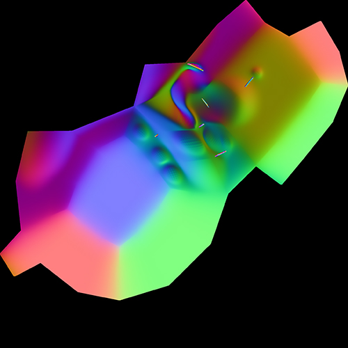

    Hola estoy aprendiendo sobre los maps entonces quisiera saber algunas cosas sobre la forma de trabajar con ellos.
    Eh echo una simple caja en 3D Max y la eh exportado como. OBJ.
    La eh importado en el Z brush.
    Eh subido sus subdivisiones.
    Eh pintado y deformado la caja.
    Después eh sacado todos sus maps exportandolos saque estos:
Nombre: cuadrado_1..jpg
Visitas: 197
Tamaño: 44.8 KB
Nombre: cuadrado_1.jpg
Visitas: 195
Tamaño: 69.7 KB
Nombre: cuadrado_4.jpg
Visitas: 213
Tamaño: 106.7 KB
Nombre: cuadrado_3.jpg
Visitas: 196
Tamaño: 99.0 KB
    Este último no se para qué sirve ni cómo se llama ¿podrían decirme?
    Y mi otra duda es como podre agregar todos los mapas que exporte de ZBrush a 3D Max.
    Después de aquellas cosas que hice abrí de nuevo el obj en 3D Max y mi caja apareció deformada y pintada, pero no tenía el nivel alto de poligonaje, había un paso en el que el z brush había qué bajar al mínimo las subdivisiones y el obj que abrí en el 3D max se veía justo así, con deformaciones y pintura, pero sin el nivel alto de poligonaje, no sé qué este haciendo mal o que me falta, espero puedan aconsejarme. Gracias.

    Hola muchas gracias está muy bien la información, muy entendible y lo mejor está en español para usuarios que no hablan otro idioma como yo, solo me ha dejado muchas dudas pues, aunque es muy buena parece muy profesional y habla todo completamente en general no explica cómo hacerlo en ningún programa en especial y quisiera hacer varias cosas de las que muestran ay con el 3D Max en especial la de la oclusión ambiental puesta con el bump o con el normal map, me gusta mucho cómo queda aquello. Saludos.
