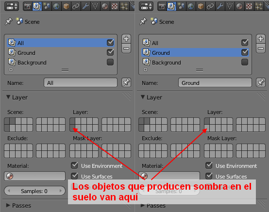

    Llego tarde, pero ya voy a explicar cómo hacer las sombras en Cycles. El método es prácticamente el mismo que explica José García en su blog.

    Hay que distribuir los objetos en dos capas, una para él suelo, que será un plano que recoge las sombras, y otra con los objetos que van a producir esa sombra. Luego renderizamos dos versiones de la misma escena (RenderLayers). En una versión se colocan las dos capas (todo) y en la otra sólo la capa del suelo. Aunque sólo se poga la del suelo, las sombras de los objetos que no están en la capa sí aparecerán. Esos objetos influyen en el render como si estuviesen, sólo que no se renderiza su superficie. Para qué no produciesen ni sombras ni ninguna influencia habría que ponerlas en el apartado Exclude (excluir). La versión del suelo debe generar además el pase de sombras (Shadow).
