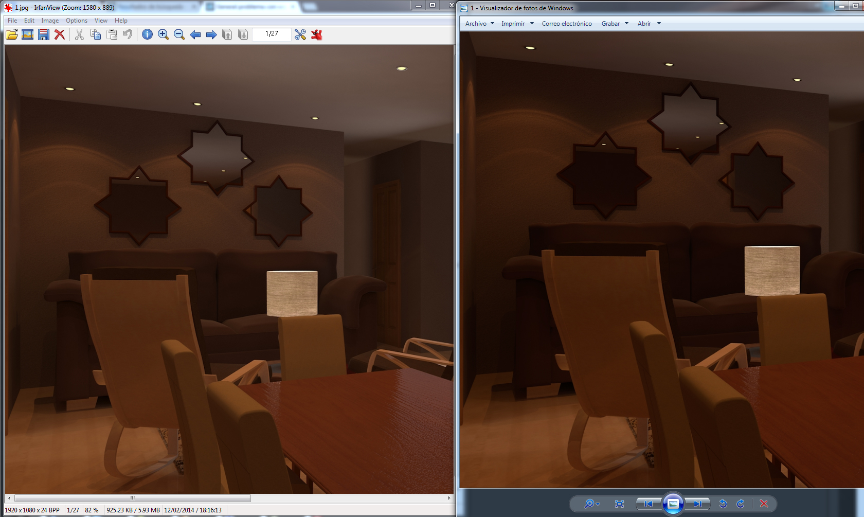

    Me pasó igual, me volví loco con lo de gamma, al final era un problema de Windows, no sé por qué.
    Pero dejé de usar el visor de Windows y me bajé IrfanView y solucionado.
    Aún hoy me pasa, simplemente abriendo una imagen con un programa u otro, no sé, no me respeta los colores:
Nombre: comp.jpg
Visitas: 237
Tamaño: 711.8 KB
    Por eso simplemente uso el IrfanView y sin problema.
