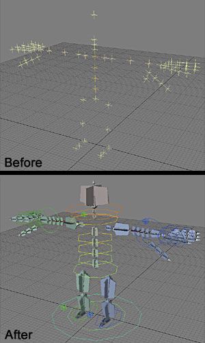

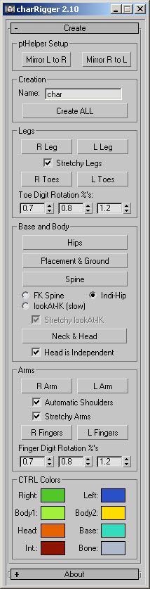

    Quizás el puppet shop te sirva, pero acabo de pasar por ahí y la web está en mantenimiento. Prueba algún script como charrigger 2.10. http://www.comet-cartoons.com/tons/3...charrigger.zip.
    En esta página tienes más información (y otros scripts variados).

    Pues muchas gracias. Lo he instalado, pero me da problemas (lo he probado en la versión 7) así que mañana lo instalaré en la versión 5 a ver qué ocurre. He visto que hay en esa página muchas utilidades que pueden ser bastante prácticas.

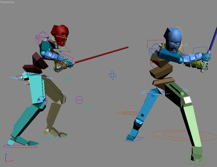

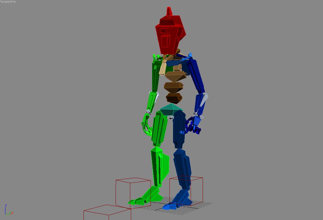

    Si yo siempre lo he hecho yo mismo haciéndome setups hasta algo compleja y todo. Mira: La cuestión es que quiero ver si puedo hacer un corto (haciendo animaciones previas, claro,) y estaba buscando un setup fácil. Lo que pasa es que el tiempo que me he peleado con la del Biped (no quiero ofender a nadie, pero me parece una herramienta un poco hija de puta), podría haberme currado ya mi propio setup, además de que necesito algo mucho más simple que lo que muestro arriba, pues se trata de personajes más ton.
    En fin, que me trabajaré mi propio rig.

    Estoy contigo boba bu al 100% en lo del Biped, al final tiene demasiadas limitaciones. Por cierto, tiene buena pinta esas setups sí señor. Saludos.
    Jun 2004
    1,994
    El que mejor resultado ha dado hasta ahora es el último que hice, que es la primera imagen, la de los sables. En los anteriores probé poniendo esternon, clavículas, omoplatos, lo que sí que mantengo siempre son los músculos del cuello, esas cadenas de 3 huesos que se ven del esternón a las orejas. Se supone que tendría que saber cómo se llaman, pero ni idea.
