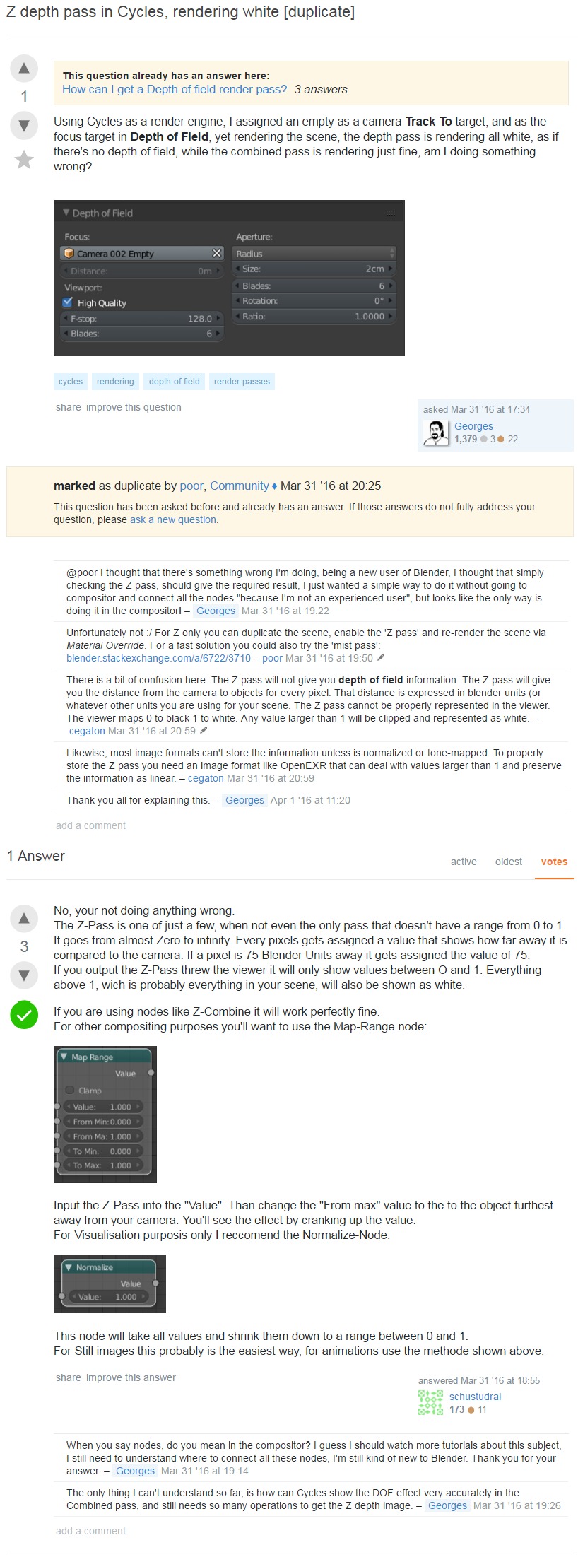

    http://blender.stackexchange.com/que...endering-white.
    A ver si es eso lo que preguntas.

    En tu caso si lo quieres aparte solo tienes que ir a la ventana de nodos y colocarlo como dices que sabes y hacer lo mismo que con la de color solo.
    Yo es que no sé cómo haces ese z-depth
    Esa salida de z-depth debería ser lo mismo que te he comentado.
    22,258
    Zdepth en Blender cycles
    Por ejemplo, para esta imagen simple, se compone así y ya todo el render saldrá solo la imagen que he preparado con Map Value.
