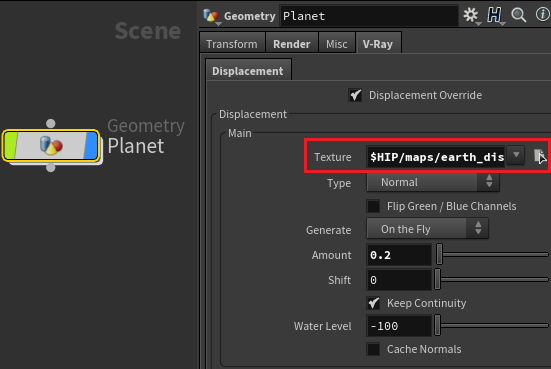

    Vamos a añadir el desplazamiento ahora. Seleccione la esfera y, en el estante de Vray, elije propiedades de desplazamiento. De esta manera, agregamos control sobre el desplazamiento del objeto.
Nombre: desplazar-un-objeto-con-texturas-vray-en-houdini-7.png
Visitas: 299
Tamaño: 19.0 KB
    En Textura, establece la ruta de acceso a la textura de desplazamiento de su elección. Establece el valor de la cantidad en consecuencia.

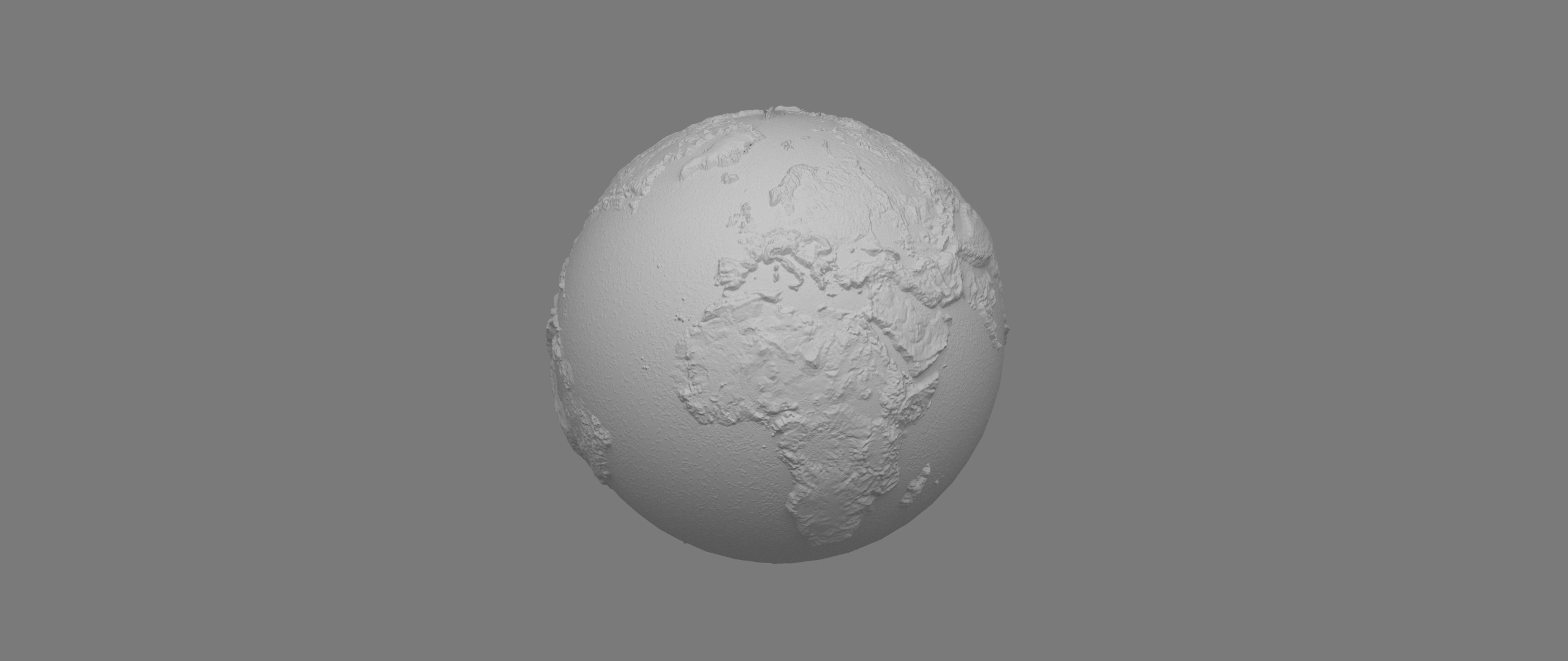

    Y así es cómo se ve el renderizado con el desplazamiento añadido:

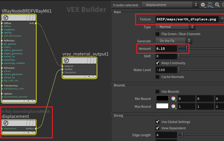

    En la red de esteras, crea Vray Material Builder, tal como lo hicimos anteriormente. Establece el color difuso en 0,5; 0,5; 0,5 y rugosidad en 0,25.
    En menú TAB > Vray > Geometría, elije desplazamiento. Lo asocias a la opción entrada Superficie del nodo vray_material_output.
    Haces esto para los otros dos materiales también, asignando las texturas deseadas para ser utilizadas como desplazamiento.
