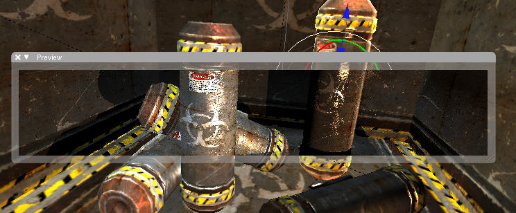

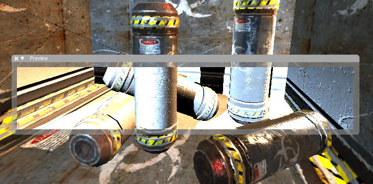

    Me respondo, la baje hace unos momentos de graphicall, org. Probé la mayoría de las mejoras y lo que se añadió, una de las cosas que note que se arreglaron fue la representación que se tenía de los objetos al presionar f12 o la ventana de preview, en el build del día 13 aparecía el Specular altísimo en el preview y ahora sale igual a como tenemos la iluminación en la escena.

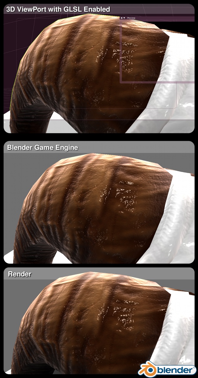

    No podía resistirme, tuve que hacer una captura de la consistencia entre el 3d view, el Game Engine, e incluso a la hora de renderizar, disfruten.

    Vaya, increíble. Bueno, la razón por la que me fije en el detalle del preview es que cuando ocupaba dejar una imagen de presentación de un personaje o o modelo, siempre me pedían que usara renders y no capturas de pantalla, por cuestiones del antialias, ya que para presentación se ve mucho mejor, como en las últimas imágenes que colocaste, se ve idéntico.
