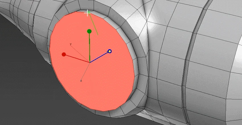

  3. #168
    25,945

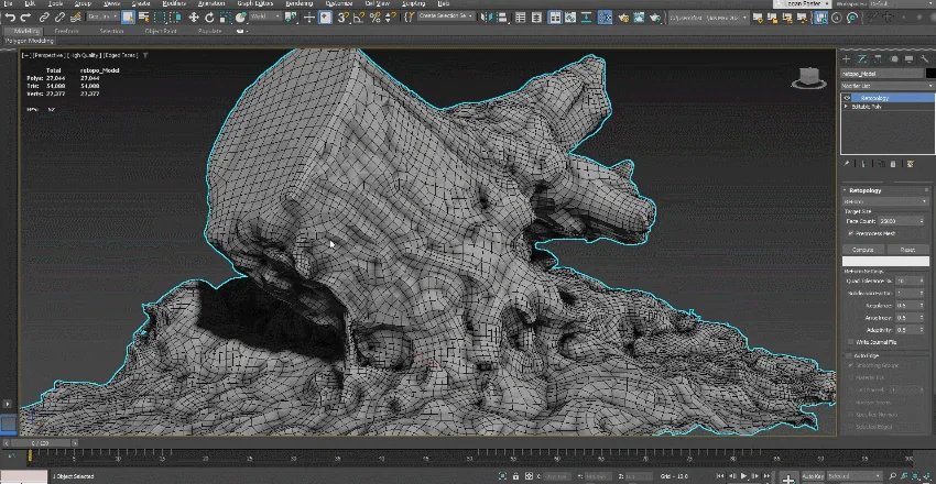

    3ds Max 2022 mejoras en modificador Relax
    El modificador Relax tiene una opción para conservar el volumen que suaviza los detalles manteniendo la forma general.

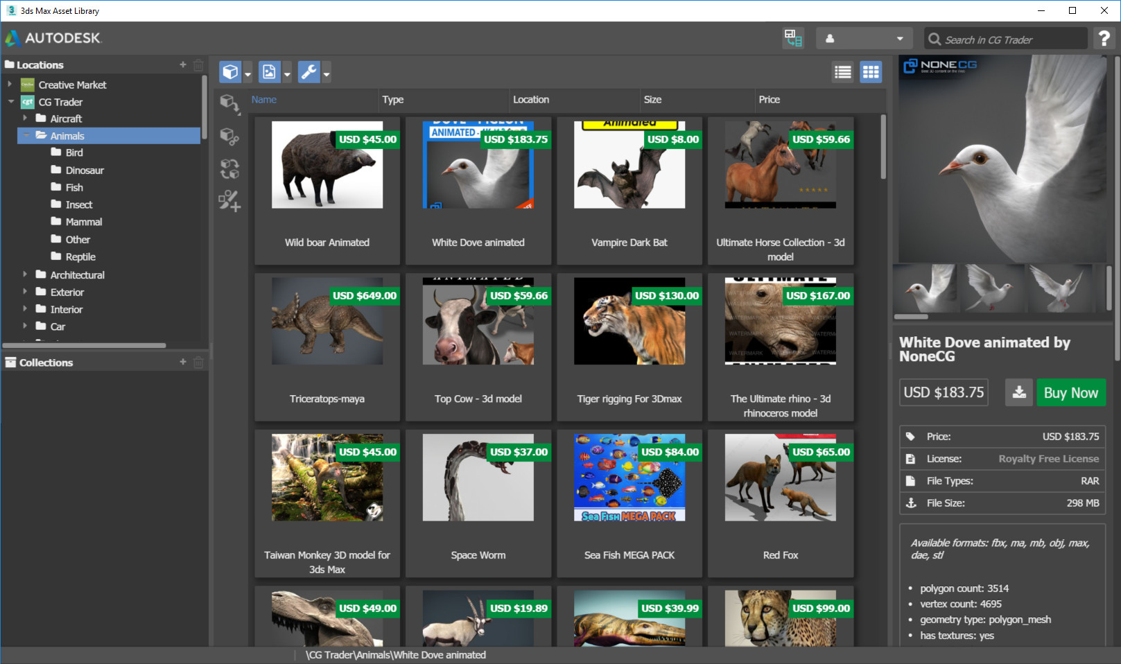

    25,945
    Autodesk abandona el recurso de activos para 3ds Max
    Autodesk abandona el recurso de activos para 3ds Max. La compañía anuncia que descontinuará 3ds Max Asset Library, su complemento gratuito para el navegador de activos en 3ds Max. Este dejará de estar disponible oficialmente a partir del 13 de enero del 2022.
    El complemento permite a los artistas navegar por el contenido 3D a través de una máquina local y una red en una sola vista.
    Los usuarios pueden buscar en profundidad los activos adecuados utilizando propiedades como el recuento de rostros, el tipo de renderizador o las versiones de 3ds Max que admiten; e importarlos, fusionarlos o Xref en una escena de 3ds Max.
    Después del 13 de enero de 2022, ya no estará disponible para su descarga y ya no recibirá atención al cliente, aunque cualquiera que ya haya descargado el complemento podrá seguir usándolo.
    Aunque no se han agregado nuevas características durante un tiempo, Autodesk ha continuado actualizando la aplicación, con la última versión de corrección de errores, la versión 1.7.5, que saldrá a principios de este mes.
    Las mejoras de la última actualización aportaban las siguientes características
    Autodesk 3ds Max Asset Library te permite acceder rápidamente al contenido 3D en tu ordenador local y red en una sola vista. Lo que hace que todo el contenido se pueda buscar instantáneamente. Después de encontrar el activo perfecto, puedes decidir qué función desempeña una vez agregado a la escena a través de Xref, fusionar o reemplazar.
    Otras características del visor
    • Estilo de interfaz de usuario revisado para que coincida con 3ds Max.
    • Aplicar etiquetas a cualquier activo (se puede buscar por etiquetas y prefijos.
    • Aplicar miniaturas personalizadas a cualquier recurso y permitir que sean la miniatura predeterminada en el panel principal.
    • Vista previa del estado de dependencia de los activos en el panel de vista previa.
    • Ver miniaturas de archivos 3ds Max de forma nativa en el panel de activos.
    • El Administrador de dependencias puede volver a enrutar varias dependencias de archivos 3ds Max a la vez en muchas carpetas.
    • Vea muchos tipos de formatos de imagen directamente en el panel de activos (compruebe los problemas conocidos para los formatos no compatibles).
    • ¡Búsqueda profunda de archivos 3ds Max por estadísticas como el recuento de rostros, el tipo de renderizador, la versión y más! (Consulte los documentos de ayuda vinculados en la aplicación para obtener más información).
    • Búsqueda profunda de muchos archivos de imagen por propiedades disponibles, como la resolución y la profundidad de bits.
    • Se ha añadido una guía de inicio rápido.
    • Arrastre y suelte imágenes directamente en las ranuras de mapas del editor de materiales (requiere 3ds Max 2017 Update 1).
    • Object Paint 3D archivos con solo arrastrar y soltar en la escena 3ds Max.
    • Detalles del archivo 3ds Max disponibles.
    • Los archivos de colección (.3dsmal) se pueden ver y se pueden agregar arrastrando y soltando dentro de la aplicación
    • Cuadro de diálogo Agregar ubicación/Guardar actualizado.
    • Cree colecciones para compartir con compañeros de trabajo u otros equipos cuando tenga instalada la biblioteca de activos.
    • Actualización de la interfaz de usuario en miniatura para facilitar el escaneo de los formatos de archivo de contenido.
    • Se ha añadido la lista de historial de búsqueda.
    • Agrega carpetas locales o de red de ubicaciones de activos para indexarlas y realizar búsquedas rápidas.
    • Usar filtros de formato de archivo para mostrar solo los tipos de archivos que deseas ver.
    • Combinar, escena Xref o reemplazar contenido en la sesión actual de 3ds Max.
    • Método de importación para cualquier tipo de archivo que no sea 3ds Max que sea compatible con 3ds Max.
    • Arrastre y suelte imágenes en ventanillas como fondos de entorno o en objetos como mapas difusos de material.
    Aunque el visor de activos deje de estar actualizado, sigue funcionando correctamente, así que, si tenías intención de usarlo, ahora es el momento, a partir del 13 de enero del 2022 no estará disponible en descarga oficialmente.
    Tienes más información y enlaces de descarga en el sitio oficial de Autodesk.

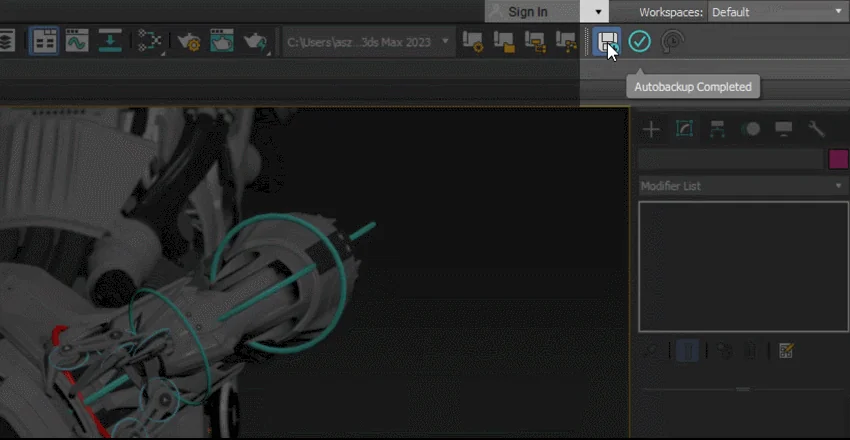

    Copias de seguridad al detalle
    Este cambio es más interno que para sacar provecho en alguna área artística. Han añadido una nueva barra de herramientas donde se pueden controlar las copias de seguridad. Podemos editar la configuración y realizar un seguimiento de las mismas. Esto puede ser especialmente útil cuando hemos detectado un problema en el proyecto; podemos configurar la copia para que se haga justo antes de alguna operación delicada.
    Al abrir 3ds Max 2023, uno de los primeros elementos que veremos es la nueva barra de herramientas de copia de seguridad automática. Que se proporciona como parte de la interfaz de usuario predeterminada. La barra de herramientas proporciona un medio simple para visualizar e interactuar con el proceso de copia de seguridad automática.
    Directamente a través del menú de la barra de herramientas; podemos realizar un seguimiento de cuándo se está a punto de activar la copia de seguridad automática con un nuevo temporizador de copia de seguridad automática. Al tiempo que proporciona controles para omitir un guardado de copia de seguridad automática o ajustar la configuración de copia de seguridad automática.
    Una escena no se considera cambiada hasta que se haya aplicado una acción que se pueda deshacer y persista con la escena. Al guardar una escena de 3ds Max 2023, el temporizador de copia de seguridad automática se restablece. Evitando situaciones en las que el programa podría intentar realizar una copia de seguridad automática directamente después de un guardado.
    Detalles de la copia de seguridad
    La copia de seguridad automática no se activará cuando haya actividad del usuario en el interior de 3ds Max, como:
    • Trabajar en nodos.
    • El usuario está editando valores en widgets de interfaz de usuario.
    • 3ds Max está procesando simulaciones, generaciones de vista previa, respaldo de texturas y otros.
    • Usar el mouse para interactuar con la escena, la ventana gráfica o los elementos de la interfaz de usuario.
    También se realizaron otras mejoras solicitadas por el usuario al sistema de copia de seguridad automática, que incluye:
    • El número predeterminado de archivos de copia de seguridad es de 10, antes era de 3.
    • El intervalo predeterminado del temporizador de copia de seguridad automática se ha aumentado a 15 minutos, antes era de 10 minutos.
    • Nueva configuración de copia de seguridad automática que permite una mayor flexibilidad en la forma en la que se organizan las copias de seguridad.
    • Podemos optar por anteponer el nombre de la escena actual al archivo de copia de seguridad. Lo que proporciona más claridad sobre qué escena se ha realizado la copia de seguridad.
    • Las sesiones simultáneas de 3ds Max no sobrescribirán los archivos de copia de seguridad de los demás. No hasta que se alcance el límite establecido por el usuario para respetar la combinación de nombres y ubicación de archivo de copia de seguridad determinada.
    • Compress Scene File en Save incluye una mejora en el rendimiento, notaremos que ahora es más rápido que antes. Según Autodesk es casi el doble de rápido. Lo mismo para la herramienta Occlude Selection.

    Maneja grandes cantidades de datos con menos configuración, habilitando la opción Remesh como paso de preprocesado.
    En la actualización de 3ds Max 2023, se han realizado una serie de mejoras en las herramientas de retopología para manejar grandes cantidades de datos y aumentar la productividad de los artistas. Con la versión 1.2 de Retopology Tools; trabajamos con mayores cantidades de datos, exige menos configuración previa de las mallas y conserva mejor las características de la malla existente.

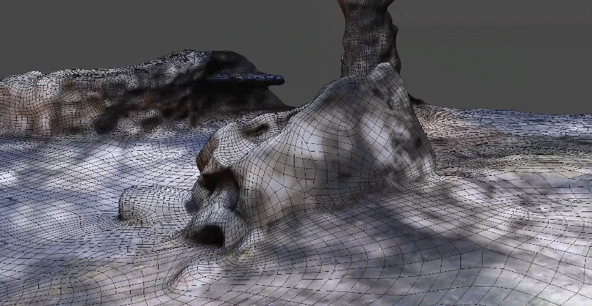

    Retopología previa al proceso para obtener resultados más rápidos
    Maneja grandes cantidades habilitando la opción de Remesh en el modelo como un paso de preproceso antes de calcular la retopología. Puedes utilizar el modelo ReForm Pre-Process para generar un objeto remesh proxy. Que se utilizará como conjunto de datos para que trabajen los algoritmos de la retopología.
    El preproceso puede conducir a resultados mejores y más rápidos sin necesidad de realizar pasos adicionales previos sobre el modelo; como Pro-Optimize o realizar un paso de retopología con InstantMeshes.
    Los errores reportados por el modificador de retopología de los algoritmos ReForm, Quadriflow o InstantMeshes están más detallados en esta versión; permite ver qué error se ha producido. Lo que nos ofrece posibles soluciones para resolver problemas.
    Propagar datos de retopología en 3ds Max 2023
    Para preservar los datos y resultados de la malla de salida; debemos utilizar el menú desplegable del modo de visualización para ver los resultados de la malla de entrada y salida de la acción de retopología.
    Los datos de la malla que está procesando a través de ReFrom; como UV, Normales, y demás, se mantendrán en la malla de salida para la retopología.
    Retopology Tools v1.2 es compatible con Windows, Mac y Linux y está disponible con su instalación de 3ds Max 2023.

    El rendimiento de las herramientas de retopología también ha sido optimizado con una aceleración de hasta un 30% gracias a la actualización del algoritmo base, Autodesk ReForm. Además, en el proceso de UV desenvuelto de mallas, las herramientas Unfold3D Peel, Pack y Relax respetan la selección UV actual, mejorando la precisión del trabajo.
