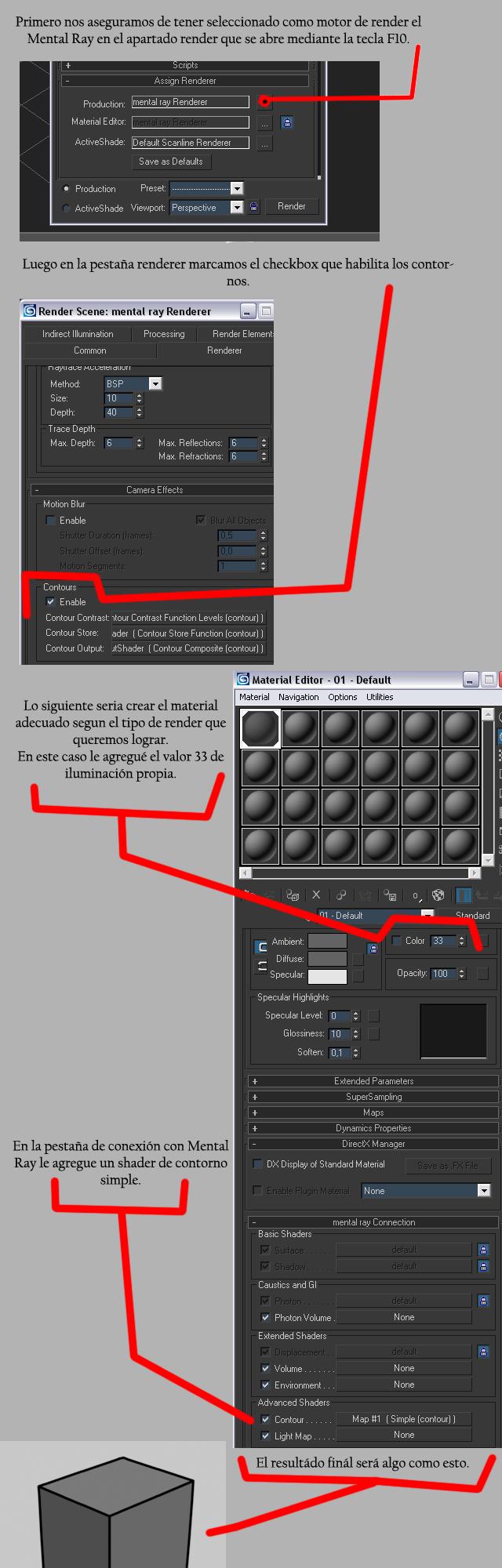

    Breve explicación.

    Probaré los dos. El SketchUp sólo va con AutoCAD. Si es así, ¿se podría modelar en 3dsmax, exportar cómo dxf y meterle mano desde AutoCAD y SketchUp?
  8. #173
    Jan 2005
    2,445
    Vida de un maldito
    Por supuesto.
