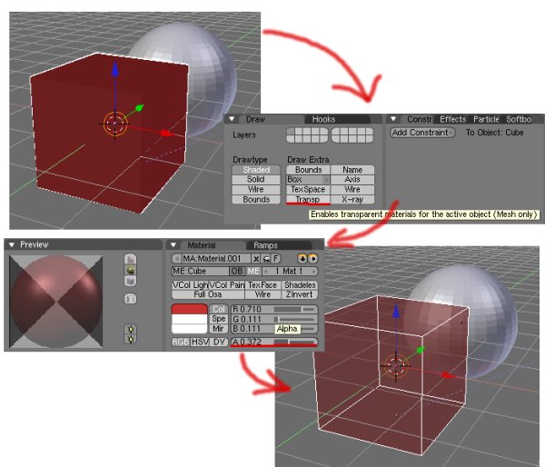

    Leo en un commit cvs: Ton (ton Rosendal) 2005/07/14 14:44:33 cest. Log: New:
    -Xray draw for armatures now is generic draw extra option for any.
    Object type. This característica just moves drawing todo the end, After clearing.
    The Zbuffer again.
    Solid draw mode now displays materiales with alpha, with the new.
    Draw extra option transparent set. This a los moves drawing transparent todo.
    The end, but it doesnt sort the transparent Faces. Still looks ok.
    Note: this is not enabled in Mesh editmode. Here all the fancy extra.
    Drawing just makes it nearly imposible todo do ok.
    Re-ordered object buttons -> draw panel.
    ¿Quiere esto decir que en modo sólido o shaded veremos los objetos con alpha realmente transparentes? Toy deseando compilar el cvs en casa.

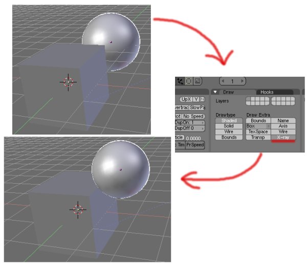

    Aquí dejo un par de capturas de un cvs que he compilado en Ubuntu. A ver si logro hacer que me ande el XVidCap y hago algún video.
    En la primera imagen se muestra como un objeto con un material semitransparente se muestra en la ventana 3d en modo shaded.
    En la segunda se ve un objeto en modo rayos-x. La esfera, pongamos donde pongamos la vista, siempre se verá por delante de otros objetos. Al parecer esta funcionalidad la han importado del sistema de huesos.
Nombre: ghost.jpg
Visitas: 173
Tamaño: 52.1 KB
ID: 16031   Clic en la imagen para ver su versión completa.
Nombre: xray.jpg
Visitas: 100
Tamaño: 36.6 KB
