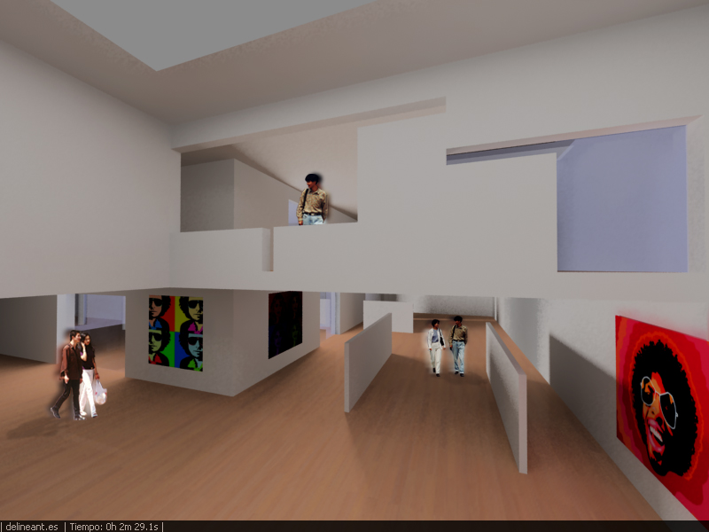

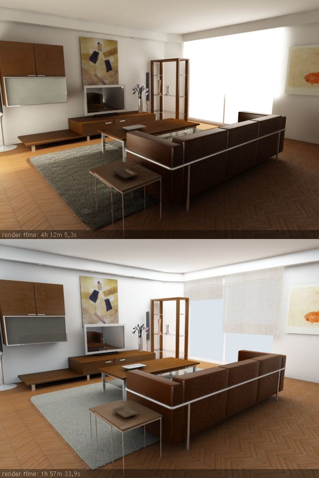

    Buenas, lo del descubrimiento del dark me explique mal, me refería que lo descubrí en uno de tus mensaje se me debió pasar en alguna lectura, aquí pongo mis 2 últimos render, el primero es antes de guardar los fotones y el otro una vez guardados me gusta más el primero, pero se quema un poco, y se quedan algunas zonas muy oscuras, pero las esquinas me gusta más como quedan, y el segundo bueno no veo un cambio sustancial, salvo que se me oscurecen más las esquinas he probado a subir los bounce los 2 de los fotones y bueno, con respecto a los multiplicadores de las luces los he bajado un poco y, sobre todo la de la light portal, pero bueno, parece que no lo he conseguido, ya le daré otra vuelta más adelante porque me tardan un huevo los render, quiero hacer otras pruebas. Le he metido una nueva textura de cuero al sofá, unos estores y una alfombra. Quiero meter una textura de entorno, pero no he encontrado ninguna que me guste lo suficiente.
    Voy a dejarlo aquí por ahora y empezaré con la luz artificial dentro de un baño a ver qué tal sale el asunto. Un saludo Essmigol.

    No sé si lo has dicho ya Essmigol, pero podías dar los datos de tu máquina. Para comparar tiempos más o menos. El primero tardó 4 horas, madre mía, a mí de las dos, me gusta más la primera también, pero porque tiene menos defectos, no se la segunda hace unas cosas raras la luz en la parte del techo y la ventana, que en la primera imagen no hace. La alfombra también es un poco alta ¿no? Produce mucha sombra me parece a mí. ¿y la posición de la luz que hace de sol, no la tienes muy enfocada hacia la ventana? Lo digo por la luz y sombras que da, ¿no estaría mejor un poco más alta? No sé, creo que deberías encontrar algo intermedio, pero la verdad con esos tiempos es difícil hacer muchas pruebas.

    Bueno pues tengo un Pentium IV a 2.8; 1 Gb de Ram, y la tarjeta gráfica la FX 5600 de 256 Mb de RAM.

    La verdad Essmigol que con la máquina que tienes andas con unos tiempos del todo excesivos. Igual se incrementan tanto por algo básico que no te has parado a mirar, por ejemplo, el Glossy del sofá o del suelo si no has usado interpolación y tienes muchas subdivisiones hará que salgan esos tiempos, pero no sé, habría que verlo. Está claro que tampoco se pueden hacer pruebas así. Tienes que desactivar todo el Glossy y todas las cosas que puedan tardar más de la cuenta y poner calidad baja hasta ajustar la iluminación. Estas pruebas no deberían tardar más de 5-10 minutos con la máquina que tienes. Y una vez ajustada la iluminación pues activas todo y le metes calidad. La primera imagen me gusta más, en la segunda la iluminación es muy artificial y no parece que provenga del sol. Pero, de todas formas, creo que te equivocaste al principio. Lo primero que hay que hacer es elegir la posición de nuestro sol y donde se proyecta dentro de la escena. En tus imágenes nunca he sabido claramente por dónde entra y la iluminación es confusa, bueno, ya nos contaras como te va con el baño y para la próxima dale más vueltas que todo es practicar. Saludos.
