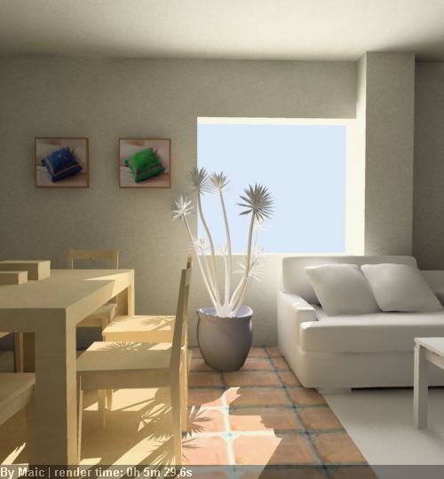

    Buenas, pues nada, aquí dejo los últimos renders de la habitación. He probado el meterle una luz a través de una puerta ficticia que estuviera detrás de la cámara, pero me gustaba más como quedaba cuando solo se iluminaba a través de la luz que entraba por la ventana, al final he hecho dos distintos, uno iluminado a través de la luz del sol que entra a través de la ventana y otro con una luz menos directa, a ver qué os parece. Un saludo.
    Miniaturas adjuntas Miniaturas adjuntas habitacion_luz_solar.jpg   habitacion_luz_ambiente.jpg

    Pues personalmente a mí me gusta más el primero, dale más detalle a la ventana que mejorara la imagen. Un consejo, para no perder el carácter del tema de Dideje quizás siempre se deban indicar los parámetros, los problemas los tiempos y todo eso que te has ido encontrando. Saludos.

    A mí me gusta más la segunda. Tienes problemas de antialiasing en los barrotes de la ventana así que, yo lo ajustaría un poco más (adaptative 0 3 con threshold 0.07 debería ir bien). Lo que más me molesta es la mesa en primer plano, el modelo es muy simple y veo las patas muy anchas. Y lo de que pongas parámetros pues sería lo suyo. ¿has usado skylight portal? Por la entrada de luz me da la impresión que no, pero tú me dirás. Saludos, y comenta un poco los problemas que has tenido y esas cosas que vienen bien.

    Buenas, pues los parámetros son exactamente los mismos que puse en mí mensaje anterior, menos en mínimo rate, máximo rate que ahora está en -3; -1. Y en retrace threshold que ahora lo tengo en valor 2. He mirado la luz, y es cierto Dideje, no tiene activado skylight portal, que es curioso porque siempre lo tenía activado, no sé que habrá pasado. En cuanto tenga un rato meteré esos parámetros que me indicas a ver qué tal, y le pondré una persiana o un estore, que a mí criterio creo que es lo único que le falta para darlo por terminado.
