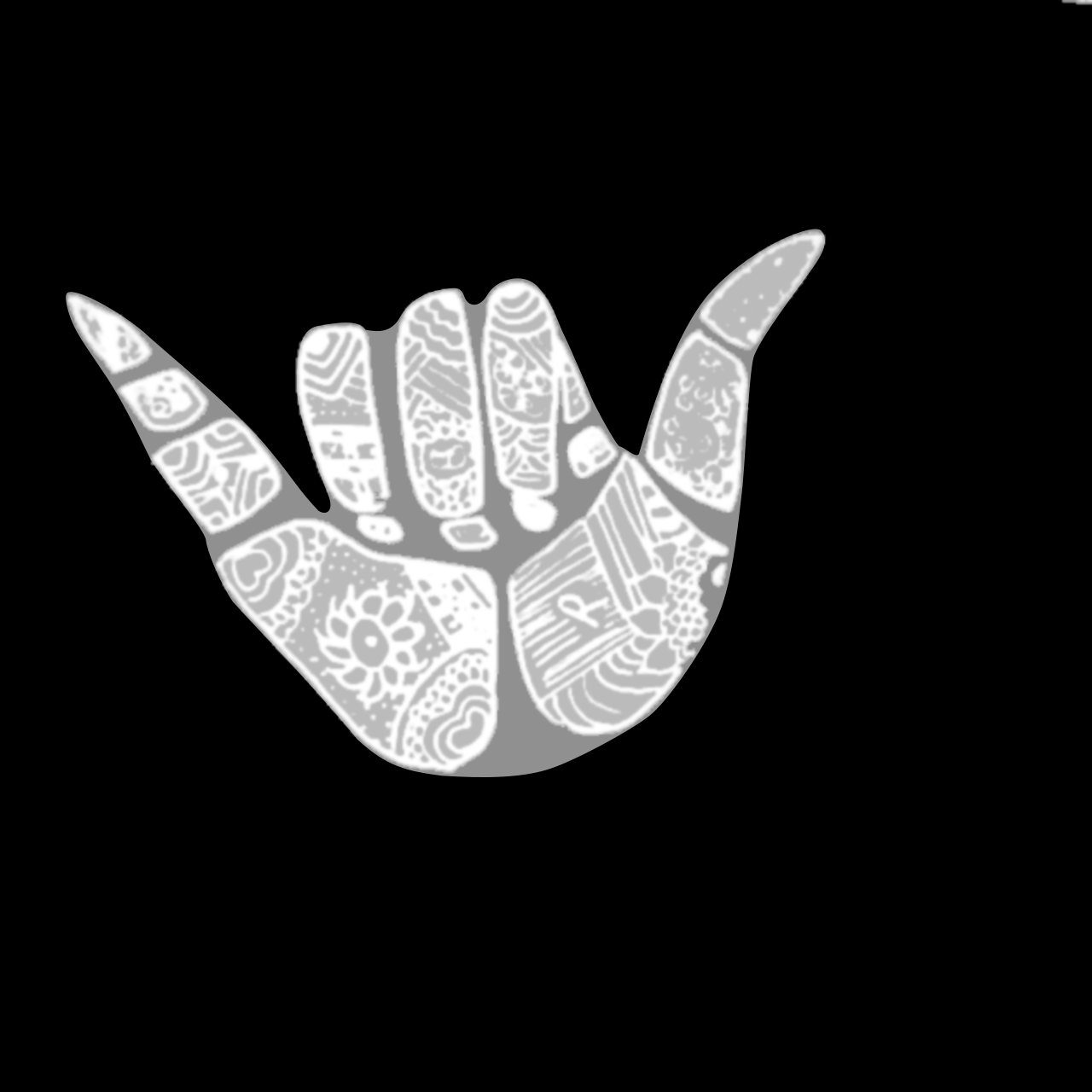

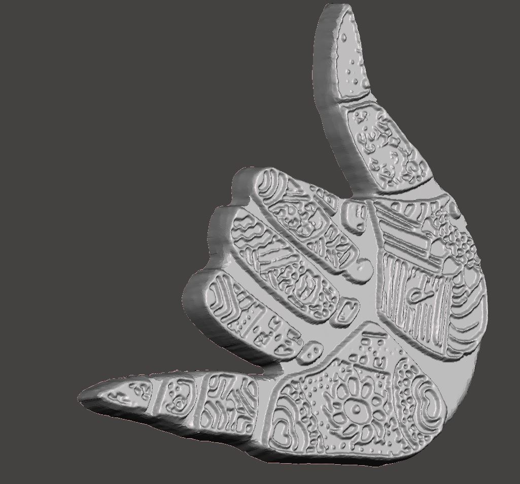

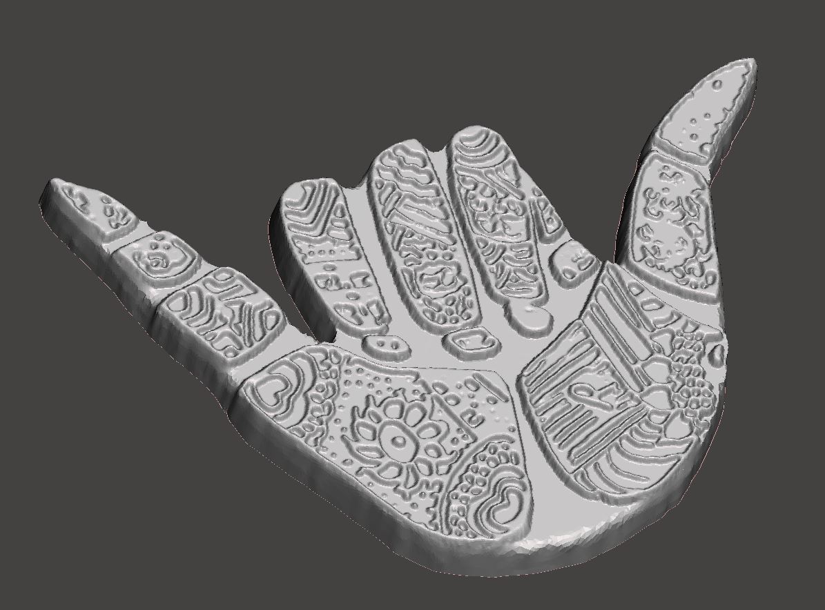

    Vale pues una cosa qué puedes hacer es cambiar el alpha para mejorar lo que es diseño, es decir puedes crear un solido de toda la mano de fondo para no tener que hacer tantos bolean.
    Luego lo retocas con las herramientas de Sculpting y por último le haces la parte de abajo y la cierras. Si es demasiado para tu equipo la resolución del modelo siempre puedes hacer un decimate o un remesh si no te estropea mucho el dibujo y luego pues usas las herramientas de Sculpting.

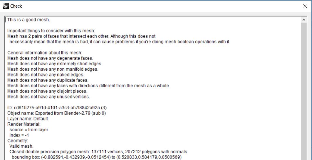

    De este modo no tienes casi problemas de geometría o cosas raras, te adjunto la comprobación que he hecho con el Rhinoceros una vez acabada mi prueba rápida. Aun así, me da dos caras que se solapan que seguramente sean porque al suavizar me he acercado demasiado a la parte inferior ya recortada.
    Edito: te adjunto una imagen alpha más suavizada, que no me he dado cuenta que el suavizado no estaba bien en el contorno.

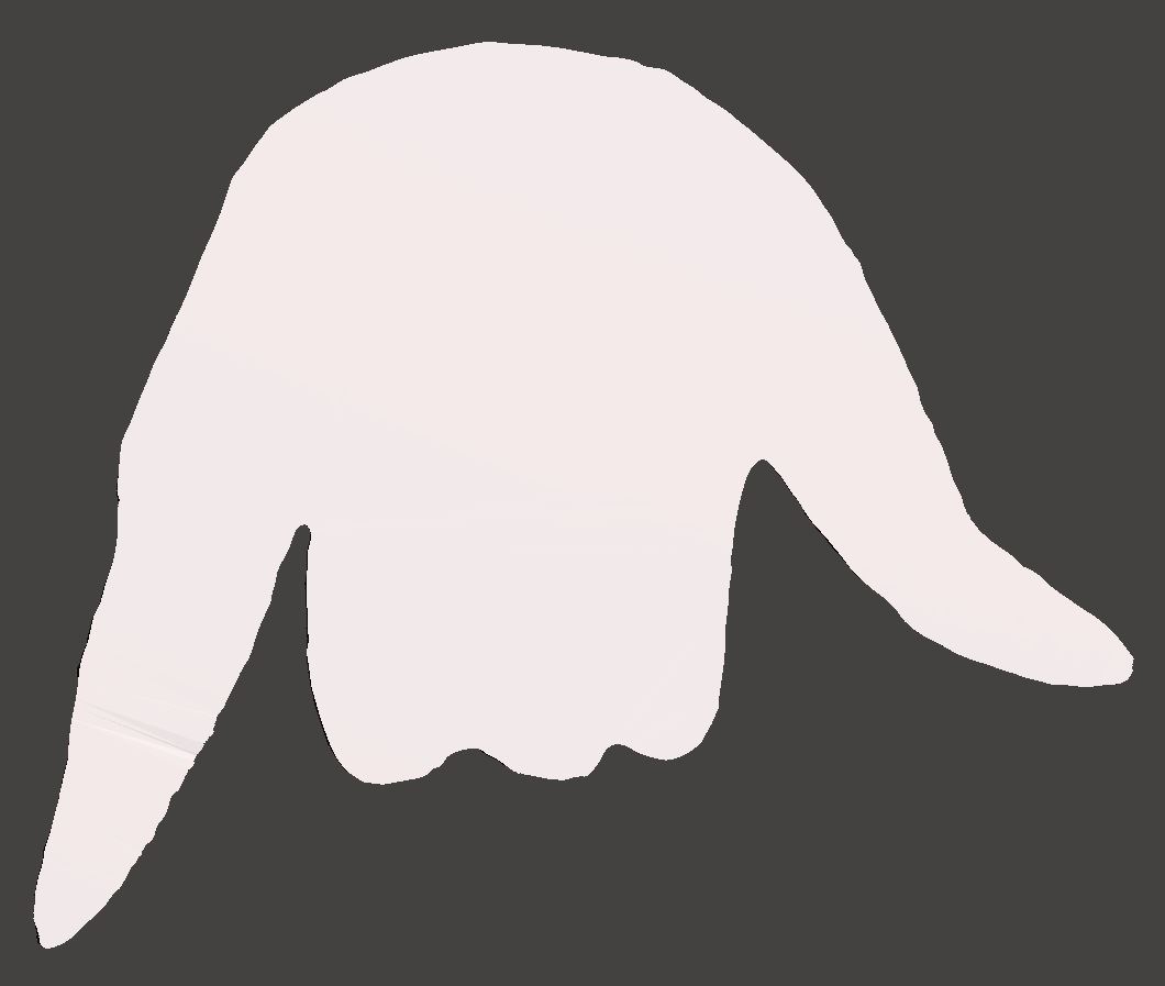

    Muchas gracias. Lo del ALT e ir seleccionando las aristas me a ayudado mucho. Luego le he dado a F y me queda así.
Nombre: blender2.PNG
Visitas: 67
Tamaño: 180.8 KB
    No sé por qué hace esos reflejos, aunque ahora me dice que hay 0 aristas no manifold, lo cual es bueno.

    Bueno pues me alegro que lo hayas solucionado, lo de las sombras es porque como creas un ngon(polígono con más de 4 vértices) el sombreado no funciona como debería, no soy experto en eso.
    Una vez tienes la cara inferior echa (con f), yo con esta seleccionada haría un ctrl+ t para triangularla esto debería ayudar con lo de la sombra rara, aunque en teoría cuando la exportas en stl lo hace por defecto creo.
