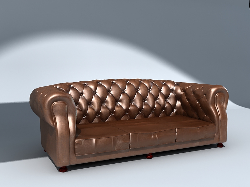

    Bueno pongo como va el sofá, sobre el modelado los cojines están un poco tiesos, vamos que los pliegues son muy duros, pero centrándonos en el texturizado, muestro como va solo le he metido mano al respaldo del sofá, a ver si lo cuarteo un poco, pero aún sigo buscando fotografías de referencia.
    Bueno a ver cómo lo veis.

    Mi pregunta? Como haces para cortar esas caras del sofá, me explico, cuando uno tiene una fachada o una cara, hay muchas partes, toca dañar la fachada o en el Unwrap, o cómo parto esa Maya.
