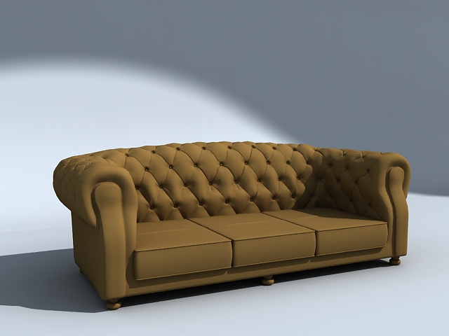

    Buenas a todos, he modelado este sofá para una escena que tengo pensada trabajarme, aún me quedan muchos detalles en el sofá como arrugas etc. Pero ya estaba pensando como afrontar el tema del mapeado del sofá.
    Y bien mi problema es que, al usar el Unwrap UVW, tengo pequeñas nociones de cómo usarlo, y estado viendo varios tutoriales sobre el tema, pero todos son sobre cabezas o cuerpos enteros, pero no sé cómo debería romper o abrir la malla no sé cómo definirlo, me gustaría que me aconsejarais sobre el tema, porque no sé si desplegar la malla como una cabeza, vamos no sé si eso se podrá hacer con este sofá o por partes no se necesito una mini guía y ya meterme de cabeza con el tema.

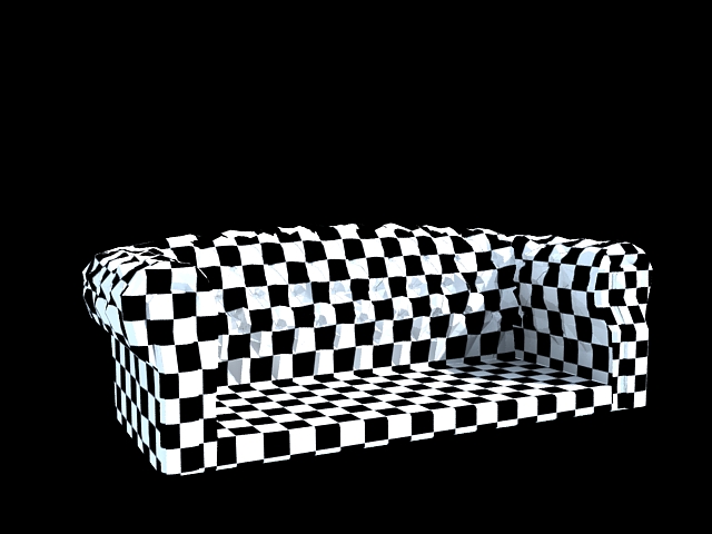

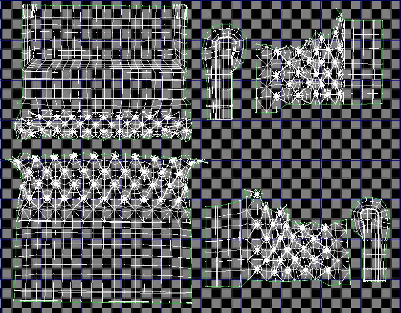

    Bueno después de una semana si poder tocarlo por el trabajo, creo que ya está creo, bueno si me podéis comentar cómo lo veis o si debería unir más partes y tal creo que hay algunas partes muy raras, pero como no se va ver todo el sofá pues.

    No trabajes con el damero de fondo que te puede dar un ataque epileptico, no comento el mapa que has hecho porque me da miedo mirar eso.
    De paso agradecería a Essmigol que me dijera dónde está eso de alinear vértices en el UV editor, (yo lo hago con poly bost).

    Siquier ahora me haces dudar, yo creía que mnque se refería al la herramienta de uvwrap, que es sketch vértices, yo lo que hago si la malla la tengo muy desigual (no lo hecho en este caso) es usar el sketch con la opción de alinear en línea y así lo intento dejar más ordenado, pero no sé si me ido por los cerros, ahora me hacéis dudar.
    Siquier a ver si mañana subo una imagen correcta y me dices como la ves muchas gracias.

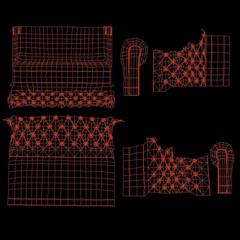

    Tengo una duda, una vez hecho el uvwra, hay alguna forma de poder retocar la malla sin tener que repetir todo el proceso del uvwrap entero, es que he corregido, unos vértices de la malla para darle un poco más de volumen y he perido todo el uvwrap del sofá.
    Pongo una imagen de la malla otra vez sin cuadrados epilecticos. Tiene yo creo algunos errores sobre todo en la unión del respaldo y los apoyabrazos, pero bueno eso ya era una locura, a ver cómo la ves Siquier.
