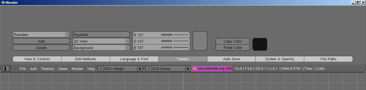

    El tema lo puedes cambiar desde la ventana user preferencias (sale una i). Allí puedes cambiar todos los colores de todas las ventanas de Blender y sus contenidos. También se puede cambiar mediante un script (en este de Autodesk Maya, lo encontraras si vas al editor de texto).
    Posdata: lo he querido probar para ver cómo se ve Blender con otros iconos, pero tengo los de siempre. Qué hago mal?
    Posdata: 2 más themes en http://gls, areaunix.org/gallery/v/blender-themes/ (pero con los controles de Blender por defecto).

    No consigo que al arrancar el programa (Windows) me arranque con ese tema por defecto solo hace cuando abro el (*.blend).
    Abre el archivo y presiona Control + u para guardar esas opciones como predeterminadas.
    Perfestisimo. Es la primera vez que usando (o intentando usar) Blender me siento medianamente cómodo con él, y mira que lo había intentado veces u.
