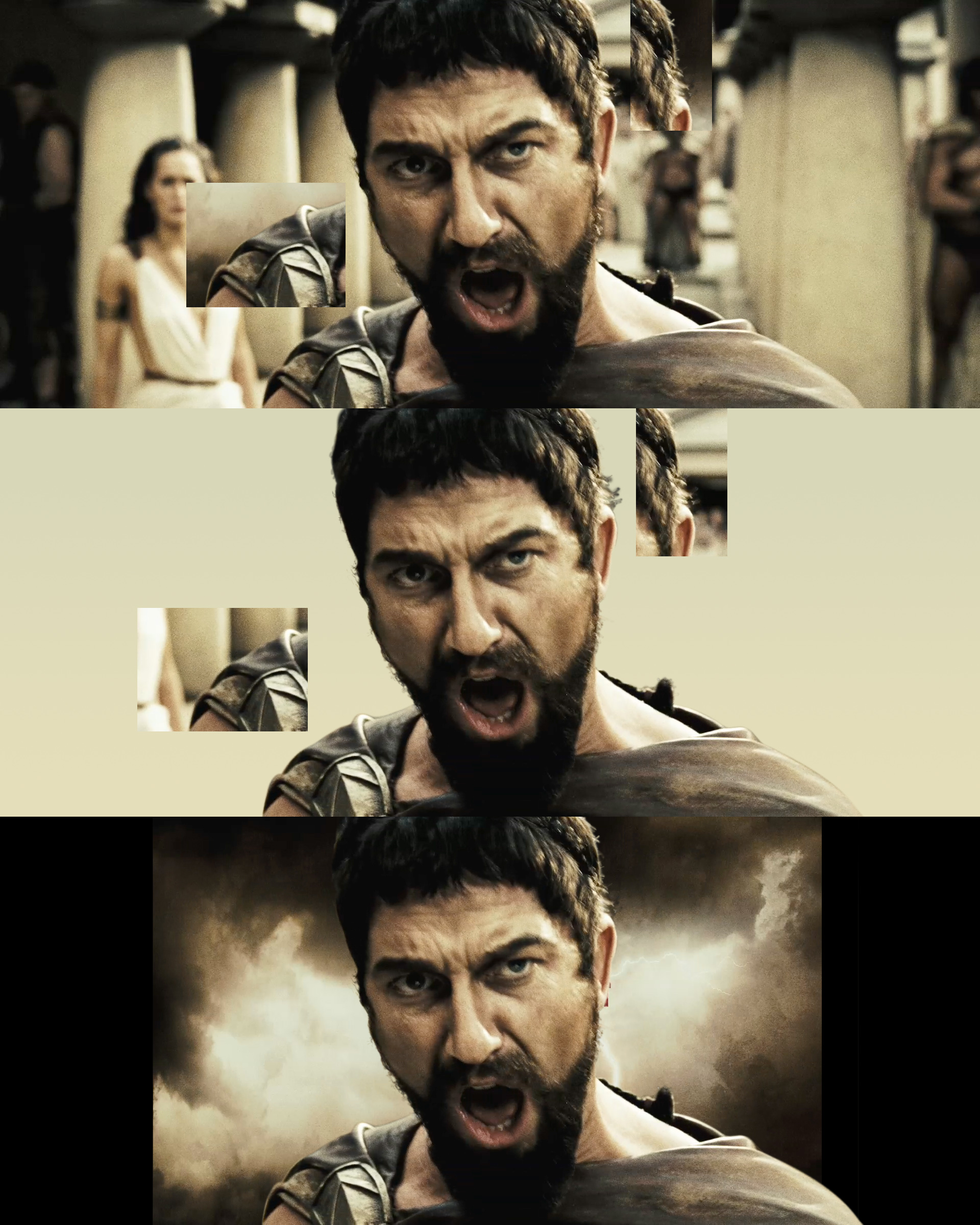

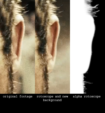

    Hola eibriel, gracias por tu mensajes. Quizás no as seguido todo el hilo y por eso haces tu comentario acerca de vectores. La cuestión es que este trabajo está realizado con Shake y Adobe Photoshop, esto quiere decir que realmente se han usado vectores/nodos de Shake y Adobe Photoshop para los detalles más finos.
    Todo lo que sale en mí rotoscopia es porque está en el footage original, de esto lo siento, pero es que, estoy absolutamente seguro, porque he rotoscopiado zonas tan ínfimas como bello en las orejas que son más pequeñas todavía que los pelos de la barba. Todo el proceso ha sido chequeado frame a frame con el original.
    El tema de los fliqueos no son tales, en otro foro alguien hacia un comentario muy parecido al tuyo, y realicé la siguiente imagen para comentar y demostrar que más bien es un problema de contraste de color de fondo.
    Este es un trabajo únicamente de rotoscopia, podría engañar a la gente y mejorar muchos aspectos con composición, pero no será fiel a el proceso. Yo entiendo la rotoscopia como el arte de extraer un elemento en movimiento de un matte en concreto, extraerlo de la mejor forma posible y lo más fielmente posible. Por otro lado, el fondo que se añada después es importante para la correcta integración, y tan importante como la rotoscopia propia es conocer de antemano el fondo si es posible, aun así es muy difícil controlar todas los bordes de una rotoscopia para que coincidan con los contrastes de color con su equivalencia al footage original. Incluso usando mattes con chroma key tienes que tener en cuenta valores como la luminancia del fondo que vayas a colocar, no cualquier fondo se puede aplicar, y la prueba es muy sencilla, usad fondos cercanos al blanco o al negro y los defectos incluso en chromakey aparecen.

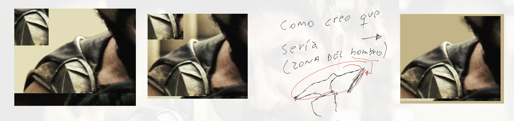

    Hola tañedor. En cuanto a los vectores me refería justamente al revés, hacer los elementos más gruesos con vectores, y luego los detalles.
    De ésta manera, la curva del hombro, por ejemplo, siempre será igual (al ser vectores).
    Sigo pensando que hay ciertos fliqueos en la imagen, bordes que ondulan, que creo que se pueden arreglar con los vectores.
    Por otro lado, vi un detalle en la imagen que adjuntaste, que te muestro, lo que tu llamas problema de contraste con el fondo.
    Parece que dejaste en la imagen una parte del fondo (un borde oscuro), te adjunto una imagen de cómo creo que debería ser, fíjate que la imagen esta desenfocada, y eso se debería trasladar a la máscara.
    Excelente tu trabajo, son solo detalles lo que yo digo. Saludos.

    Ahora que veo bien el video, parece que estas usando vectores para la silueta, pero que no está siguiendo a la perfección los movimientos, como que a veces se retrasa.
    Yo lo que probé es intentar hacer la cantidad mínima posible de cuadros clave (y no una clave por fotograma) y luego ir agregando claves intermedias.
    Para determinar cuando poner un cuadro clave veía el movimiento, y justo cuando cambiaba, ahí iba la clave, es decir, el hombro sube se detiene, va a hacia la izquierda, etc.
    Sería una clave al principio, luego cuando se detiene, y luego cuando se detiene nuevamente luego de ir a la izquierda.
    Otra cosa que vi (también en el hombro) es que está cortada, y luego aparece una fracción de brazo.
    A veces en las imágenes estáticas es difícil distinguir que es parte del objeto y que del fondo, y hay que ver la animación e intentar acordarse de que píxeles estaban ocupados y cuáles no.
    Bueno, espero que algo de todo este palabrerío te sirva. Saludos.
