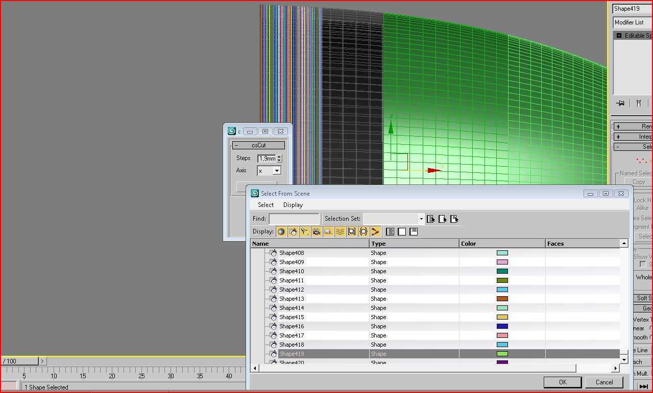

    Que grandes que sois. He probado el último de Phoenix y me da error, más que me da error se ralla y me echa del 3dsMax. He probado el d anterior y ese me ha creado todo perfecto, solo que no detacha las Splines individualmente. Aunque ya me conformo.
    Los anteriores era curioso.
    Si lo hacía sobre una tetera, un box o algo de max, todo perfecto, pero si lo creaba sobre la figura que necesitaba, se hacía pesado y me echaba.
    Entonces decidí cortar el bloque ha trozos para no tener problemas y empezaba bien, pero luego se paraba a la mitad, o me creaba shapes sin geometría, solo el nombre.
    Mirad las imágenes para verlo mejor. Por cierto, añado el objeto que quiero cortar para veáis cual es. Las unidades son en milímetros.

    Bueno, después de intentar con el eh, me he encontrado que carga mucho la memoria y me echa. Alguna idea?

    Vaya, lo probé como mil veces en una tetera y pensé que funcionaria perfecto, fui algo iluso al pensar eso, voy a probarlo con tu modelo para pillar que es lo que anda mal.
