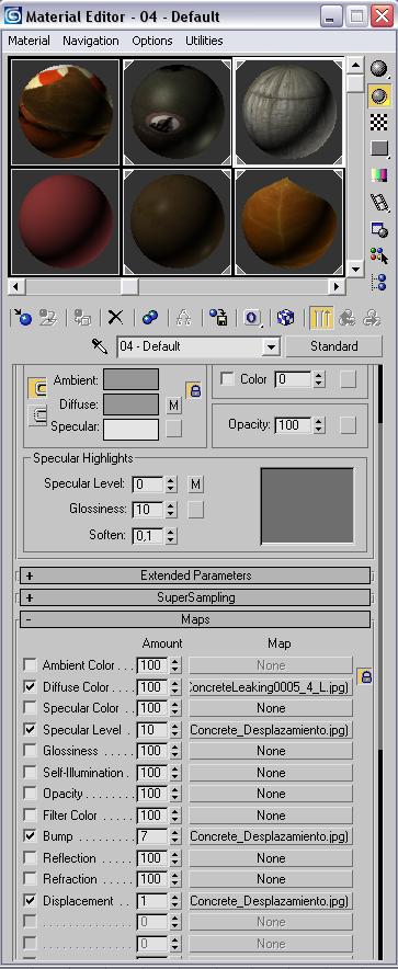

    Qué bueno tío, me encanta, y el texturizado, impecable, por cierto, podrías poner una captura de la pared, que te ha quedado mortal, como es el material, Vray, y como has puesto las texturas, felicidades tío.
  8. #23
    Dec 2005
    1,813
    Paz hermanos no a la guerra
    Hola, pues la verdad que la pared no tiene gran cosa. Es un material estándar, con una textura pillada de cgtextures, com (el Bump lo cree en Adobe Photoshop jugando con los brillos y contrastes).
    Aquí os dejo los parámetros. La verdad que algún parámetro como el displacement me parece que no hace más que disparar los tiempos de render pero bueno. Dejo también el difuso y el Bump map.
    Para el muñeco seguí un proceso prácticamente idéntico, pero sin especular porque no interesaba que hubiera reflejos.
    Además, no tuve que hacer Unwrap porque con un UV map con el gizmo tipo box encajo bastante decente (así que, me ahorre ese curro). Gracias y un saludo.
