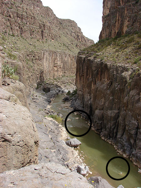

    Pues. Aplicarle a la parte del agua una textura animada, pero cantaba mucho. Ponerle un plano por encima con ruido animado y que solo reflejara.
    Pero no sé si es que no voy por buen camino o es que no doy con los parámetros adecuados.
    Si sabes alguna técnica que haga ir por el buen camino te lo agradecería.
    Ya solo me quedaría aprender a manejar el RealFlow pero no sé si me siento con ánimos la verdad, lo que UE busco es algo sutil que de la sensación de movimiento no hacer un Rio nuevo.

    No creo que te haga falta RealFlow. Yo por la distancía de cámara, intentaría aplicarle un ruido a todo el agua, pero muy sutil, solo para que todo tenga un ligero movimiento. Después me concentraría en los puntos que te pongo en la imagen (hay más), son los puntos en que el agua se ve interrumpida por las rocas, intentaría borrar la pertubacción de la fotografía y aplicarle un plano animado con una máscara y después en postproducción quizás aplicarle algo de partículas para reforzar el efecto.
    Yo creo que con el movimiento de cámara, la distancia y poniendo algún sonido de agua, podría colar bien, pero como dices tiene que ser algo muy sutil.
    Ánimo con ello, que te está quedando muy bien.
