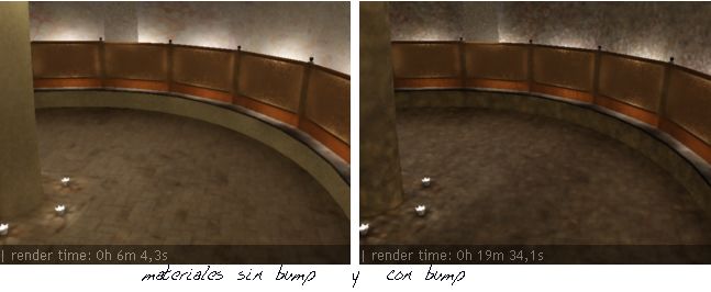

    Hola a todos, sigo dándole vueltas a esto, ahí cuelgo dos imágenes una con Bump aplicado a los materiales del suelo y paredes y otra sin. Los valores que usan son muy bajos entre el 2 y el 5% y no he conseguido aclararme y que se vea algo decente, si alguien sabe que es lo que hago mal.
    Los valores que uso en las luces son:
    Focos pilar subdivisiones 300 dif 10.
    Velas subdivisiones 150 dif 3,5.
    Fluorescentes paneles subdivisiones 600 dif 20.
    Y los valores generales de los fotones son como en el mensaje anterior excepto el multiplicador general que lo tengo a 10 y los rebotes y el retrace a 12. Hasta luego, y gracias.

    Cibercelia me alegro que estés pillando todo bien. Anylorak, como ya te dije la escena es complicada. Veo que te has decidido por luces fotométricas. T explico un poco lo que deberías hacer, y si lo has hecho pues tanto mejor.
    Por ejemplo, las velas.
    Pones su correspondiente luz fotométrica con su archivo IES y activas fotones y tiras render y tienes que conseguir la iluminación que tú creas oportuna en cuanto a intensidad subiendo el Diffuse multiplier por que ya dije que este tipo de luces trabajan con multiplicadores muy altos.
    Así deberías hacerlo con todos los tipos de luces que tengas ajustando el Diffuse multiplier.
    El multiplicador de los fotones déjalo a 1 por que si lo tienes que subir significa que el Diffuse multiplier de las luces es bajo y deberías subirlo.
    Y para poner las subdivisiones adecuadas también deberías ir tirando render con cada tipo de luces para comprobar que el mapa de fotones de cada una de ellas está más o menos igual de suavizado.
    Veo que tienes pocas subdivisiones en general, deberías subirlas bastante más, aunque todo depende del ordenador que tengas.
    Y poco más, sigue despacio las indicaciones y paciencia hasta conseguir una buena iluminación.
