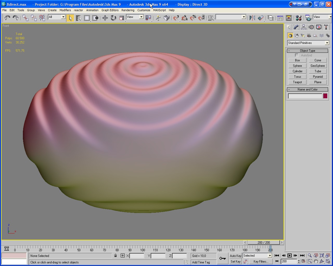

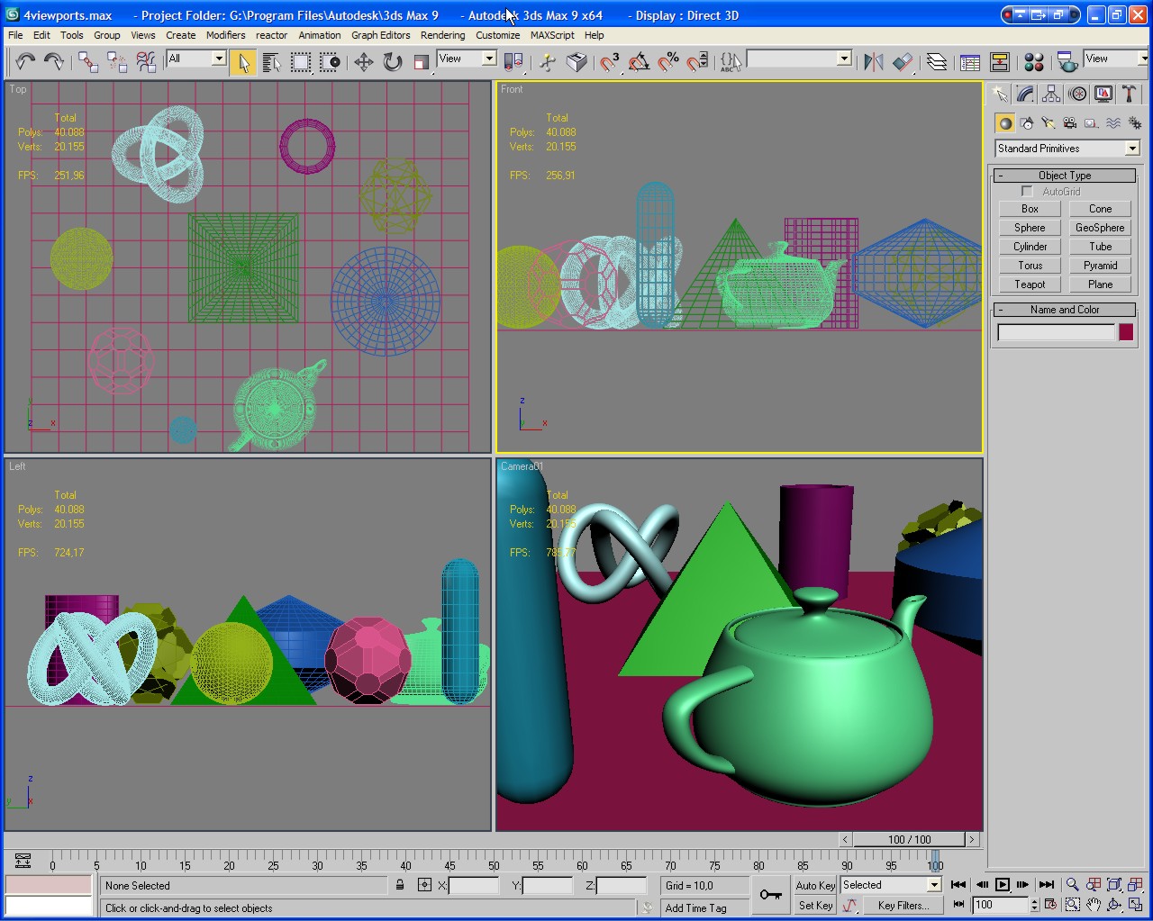

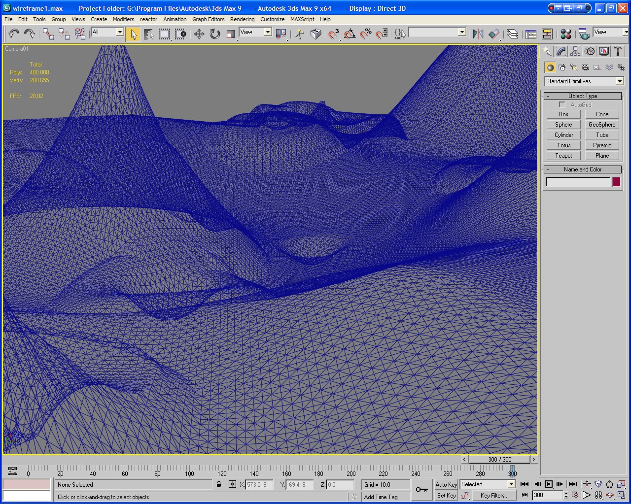

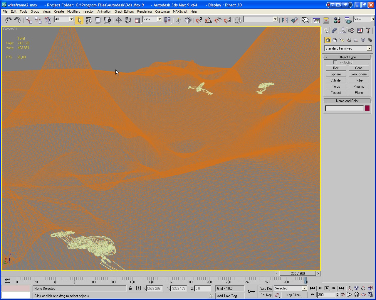

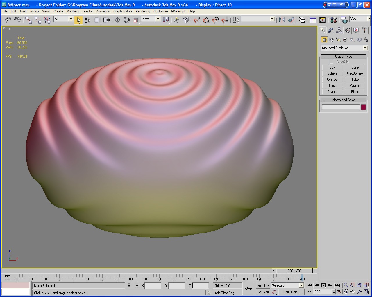

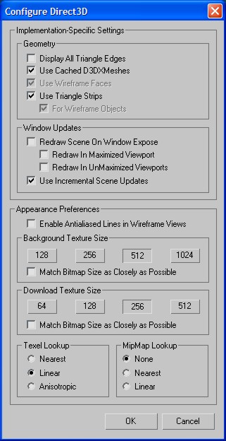

    Bueno he hecho algunos pequeños Benchmark que he sacado de no me acuerdo donde, aquí os dejo el los archivos comprimidos en rar, dentro hay algunos archivos max para hacer los test.
    www.malparits.com/imagenes/bmark4.rar.
    El primero que he hecho ha sido el wireframe 1 y el 2 dando estas puntuaciones en DX y en Maxtreme:
    Con DirectX.
    Con Maxtreme.
    Con DirectX.
    Con Maxtreme.
    Con DirectX.
    Con Maxtreme.
    Con DirectX.
    Con Maxtreme.
    Bueno de momento solo me ha dado tiempo de hacer estos, ya iré haciendo más, pero visto lo visto el mover polígonos gana por goleada el Maxtreme.

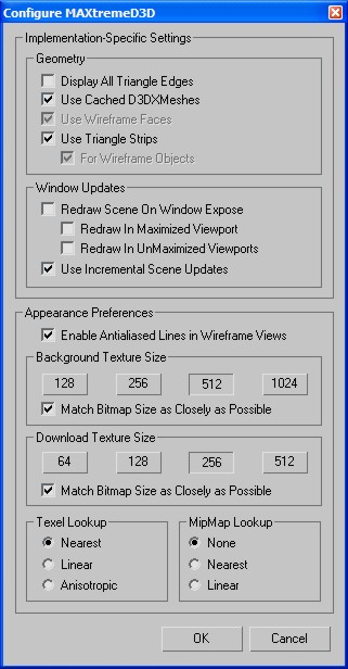

    Todo con estas configuraciones:
    Última edición por Roberto; 09-02-2007 a las 23:02
  14. #44
    zerlingo No registrado
    Maxtreme 9 64 bits
    Fenomenal tío, así da gusto. Prueba a activar display all triangle Edges y verás cómo aumentan esos frames por segundo notablemente. Ahora me bajo los benchs y mañana si encuentro un rato pongo mis resultados para comparar con la versión 32 bits.
  15. #45
    1,021
    Maxtreme 9 64 bits
    Con esa opción en Maxtreme supero los 300 fps, en DirectX se queda en algo más de 200 fps, a ver si mañana los hago de nuevo, pero con display all triangle Edges y el antialiasing activado, pero los Maxtreme son mucho más rápidos, y eso que es la primera versión en d3d.
