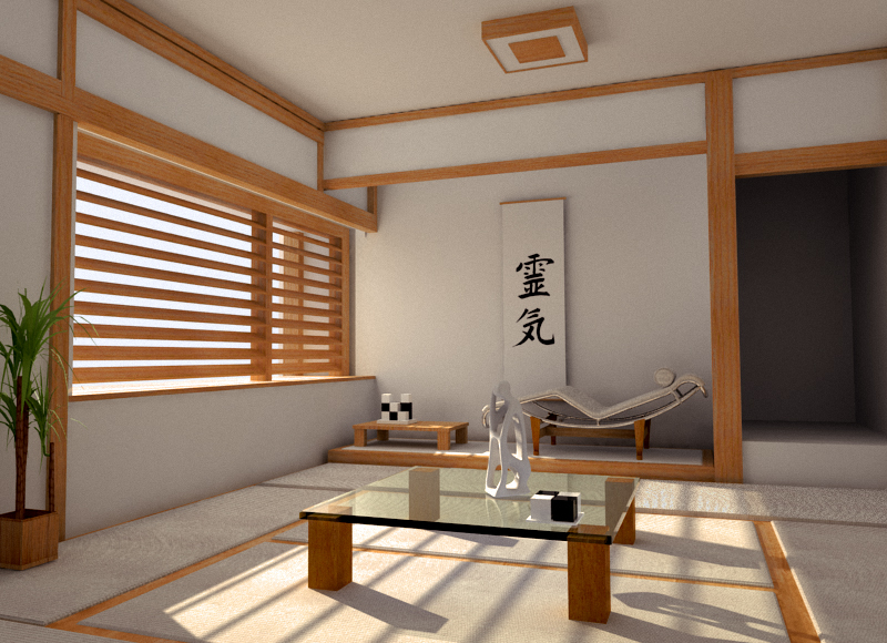

    Xavdan, utilizo Daylight, Mental Ray Sun and Mental Ray Sky, es la sombra que e l trae, de todas maneras, por prueba voy a cambiar esta luz, para trabajar con Mental Ray área spot y Mental Ray área omni a ver cómo va.
    Roman si el tutorial tiene esas romanillas de madera aquí subo una imagen de ese tutorial para que veas como queda.
    Esa imagen no es del tutorial, es una burda copia mía experimentando con la escena.
    La del tutorial es bastante mejor.
    saludos.

    Buenas, Xavdan ya hice lo del AO, esta imagen que anexo tiene el AO en el Arch material de paredes, puse una con reflejo del piso y otra sin reflejo del piso, otra cosa trato de arreglar el amarillo de la escena y no sé qué es en verdad, solo sé que es de la madera de la estructura, pero no pude hacerla bajar, agradezco quien me pueda ayudar con eso, saludos y gracias por la ayuda.

    Seguramente ese amarillo se trate del bleed al hacer IG y FG. Es normal. Una manera que hay para bajarlo es añadiendo Photon basic (yo pondría un gris medio en las dos ranuras, pero eso va a gustos). En cualquier tipo de material que utilices al final de los mismos tienes la pestaña Mental Ray connection. Al desplegarla veras que hay varias ranuras. Tienes que colocarla en la que phone Photon (que está cerrada x un candado). Ya verás como bajaras l bleed de la escena, pero aun así no lo elimina del todo. A más cerca del blanco lo coloques más iluminada te quedará la escena. A por cierto, se lo tienes que, añadir al material que produce el bleed (en este caso será la madera). Saludos.

    Otra cosa que haría es difuminar un poco las sombras (se ven muy duras). Dependiendo del tipo de luz utiliza tendrás que modificar un valor u otro.

    Cuando te decía que el bleed no lo puedes eliminar del todo es a causa del bleed producido por la FG. Hay un truco para poder eliminarla, pero es haciendo el cálculo por un lado (guardándolo en un archivo tanto la IG como la FG). M explico. Haces tu escena con todos los materiales e iluminación, y en la pestaña procesing del cuadro de diálogo de render hay un apartado llamado material override. En el pones un materiales de blanco a gris (eso como tu lo vayas viendo). Lo que harás es aplicar dicho material a toda la escena. Entonces calcula la IG y la FG guardado en un archivo. Una vez hecho lanzas el render definitivo con sus materiales, pero utilizando los archivos de cálculo de iluminación anteriores. Cn esto eliminaras todo el bleed de la escena.
